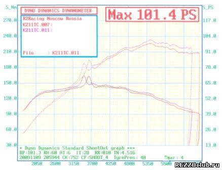

И так обещанный график замеров.
Прикрепления: 2638457.jpg (25.6 Kb)
SKYWATCHER Дата: Пятница, 20.11.2009, 08:55 | Сообщение № 499 (60365 в абсолютной нумерации)
Механик, Спасибо! Практика подтвердилась теорией!!

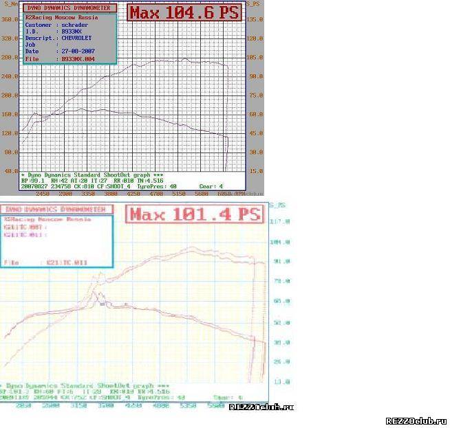

Механик, стесняюсь спросить. А это чей график? Действительно Rezzo? Вот с этим не совсем сходится http://rezzoclub.ru/forum/8-228-4457-16-1188325049 dry
Vadimovich Дата: Пятница, 20.11.2009, 22:05 | Сообщение № 502 (60421 в абсолютной нумерации)
Механик, может это шутка? Графики совершенно не совпадают. Это другой двигатель, может 1,8л?
Подогнал картинки по частоте, ничего общего! sad
На новом графике(если это с дудкой и без) мощность возросла, а крутящий уменьшился!
Прикрепления: 8957787.jpg (60.7 Kb)
Сообщение отредактировал Vadimovich - Пятница, 20.11.2009, 22:14

А стенды тоже бывают разные, да и машины тоже sad А вот дудки в своей простоте - почти одинаковые smile
Механик Дата: Суббота, 21.11.2009, 00:56 | Сообщение № 504 (60440 в абсолютной нумерации)
График действительно Реззо, но все забывают о многих вещах!!!!!!!!
1 Мотор мотору рознь. Как показывает практика качество плавает.
2 Разные пробеги у машин, у Купароса при том замере был пробег около 40т.км, на моей машине 20т.км.
3 Резина хоть одного размера, но разных фирм, у Купароса штатная Кумхо, у меня Мишлен зимняя липучка.
4 Качество бензинов, я перед замерами залил 95 Е-3 и выехав с заправки сразу ощутил что машина притупила.
5 Разная температура, влажность и атмосферное давление
6 Стенд прежний, но когда сравниваете обратите на то что не совпадает масштаб.
7 Разное моторное масло
8 Качество термостатов
Vadimovich Дата: Суббота, 21.11.2009, 01:47 | Сообщение № 505 (60445 в абсолютной нумерации)
Механик, я, конечно, не спец по диагностике двигателей, но, как физика, меня твои разъяснения не удовлетворили. Явно стенд плохо настроили(оттарировали), т.к. частота уплыла на 1200-1300 оборотов в плюс. Если это учесть( масштаб не имеет значения), то графики почти совпадут(с верхним). Явный резонанс соответствует частоте 2300-2400, а отсутствие дудки смещает его в сторону увеличения частоты, в соответствии законам аккустики. На меньших частотах графики практически сливаются и никакого подъма мощности и крутящего момента нет, скорее уменьшение, а клубни утверждают об обратном.
ИМХО: как уже писал, дудка позволяет настроить хар-ки движка на оптимальные значения связки крутящий момент-расход топлива. bye
