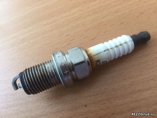

Через два месяца эксплуатации нового комплекта свечей движок начал дергаться на ускорении, на ХХ и ровных оборотах работал без провалов и дерготни... Осмотр свечей показал такое:  Свечи Denso K20 PRU... Трещина по всей длине изолятора...

Механик Дата: Суббота, 14.09.2019, 22:27 | Сообщение № 358 (168993 в абсолютной нумерации)
Провода ВВ стоит ещё заменить.
mihaz Дата: Воскресенье, 15.09.2019, 08:41 | Сообщение № 359 (168996 в абсолютной нумерации)
Спасибо, Максим... а какие посоветуете ВВ провода?... чтоб бяку не купить...
Механик Дата: Воскресенье, 15.09.2019, 16:58 | Сообщение № 360 (169002 в абсолютной нумерации)
Из не дорогих Валео.
