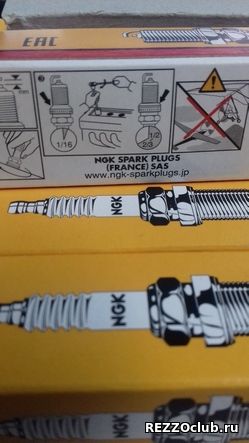

leppa Дата: Пятница, 13.10.2017, 22:08 | Сообщение № 335 (158466 в абсолютной нумерации)
Забрал таки свои BKR6E
На выходных, если ничего не помешает буду менять. А то слегка на холостых подтраивает. Может и утрешняя трабла уйдет. Позавчера пришлось долго ездить. А вчера утром, после ночи заметил что бензонасос первые секунды работы как бы подклинивает, походу ему приходит капут. Сегодня вроде как обычно заработал. Но от греха подальше заказал   Denso DFP01-06, и сеточку Filter Master CT7. Надеюсь, до получения заказа протянет.
Прикрепления: 6587872.jpg (31.6 Kb)
