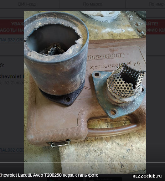

Цитата NVV ()
Я заменил на НЕоригинальный (дешевле оригинального раза в четыре). Третий год - полёт нормальный
 Это не RAL032 который?
    Читал много негатива просто  про него , типа этого...
