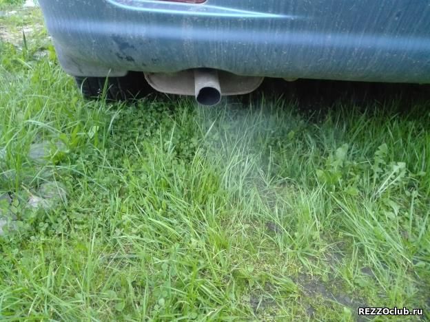

После прошивки и замены катов и гофры расход 8,62л в смешанном режиме: пробки, светофоры, КАД, ЗСД, трасса на 140-160км/ч, грунтовка-гребёнка.
Раньше с катализаторами из выхлопной был белый пар, даже с "убитыми", теперь дымит (уровень масла норм между min u max после остывания 40 минут.

letun087 Дата: Понедельник, 17.09.2018, 13:51 | Сообщение № 383 (163738 в абсолютной нумерации)
Пламягасители закончились.Расхватали по такой цене все.Следующие если и будут то не знаю даже и по чем.
