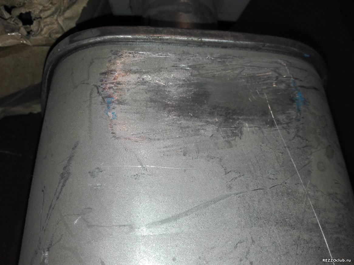

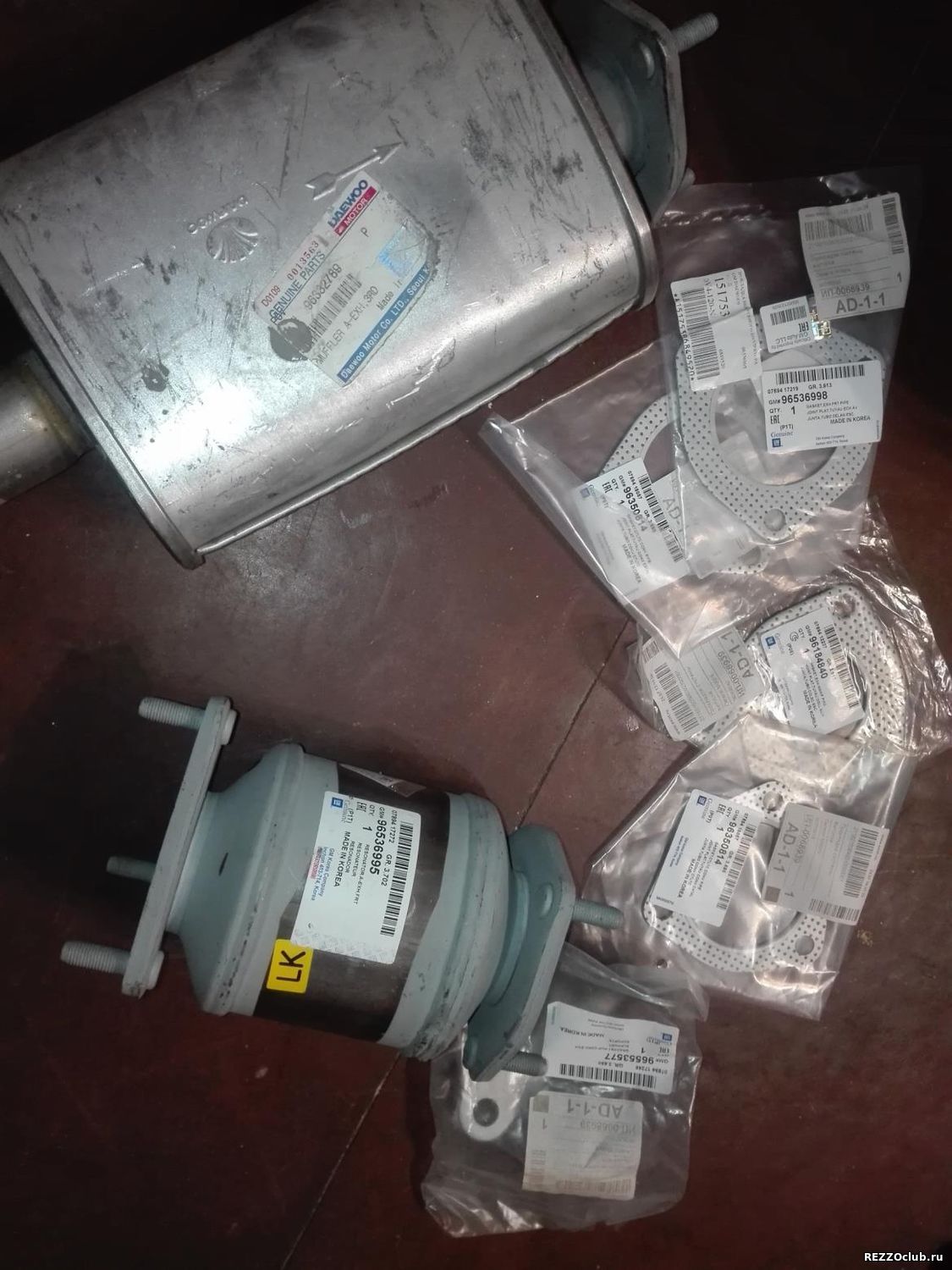

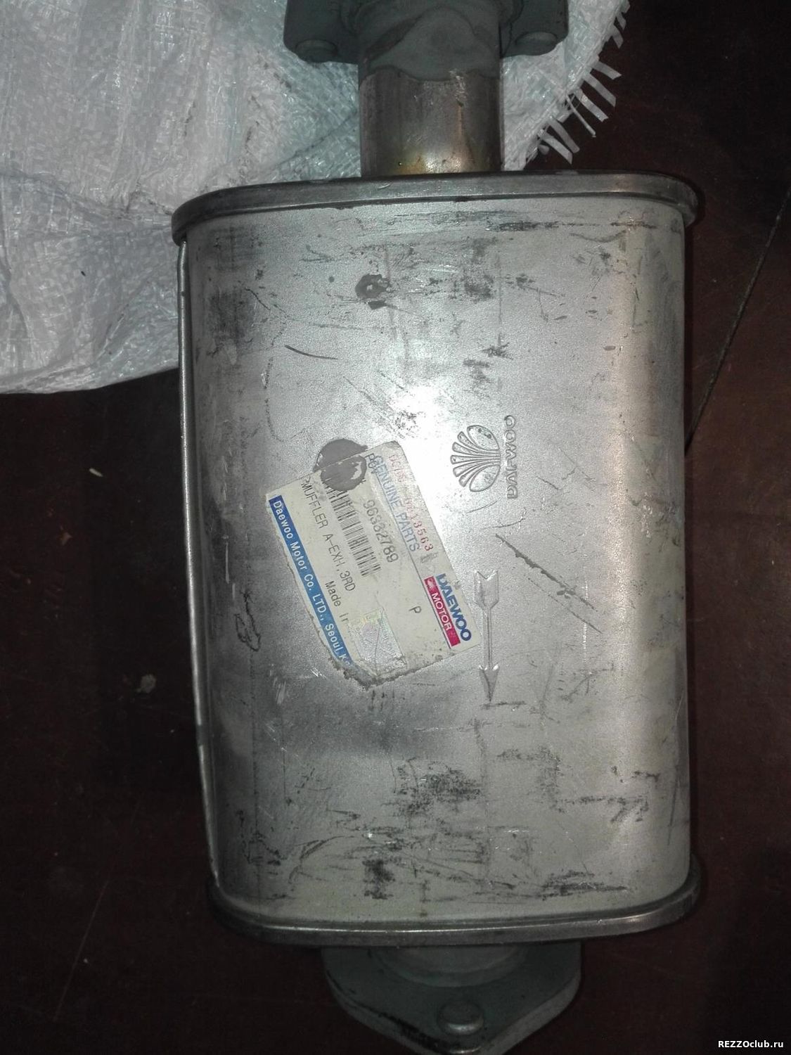

letun087, Дмитрий, спасибо! Вчера посылку получил. Теперь весь комплект всборе. Договорился с мастером на замену. Теперь ищу, кто поменяет прошивку..

spb, Чем могу,пожалуйста.Интересно будет узнать от тебя каковы будут изменения в работе машинки без перепрошивки.
