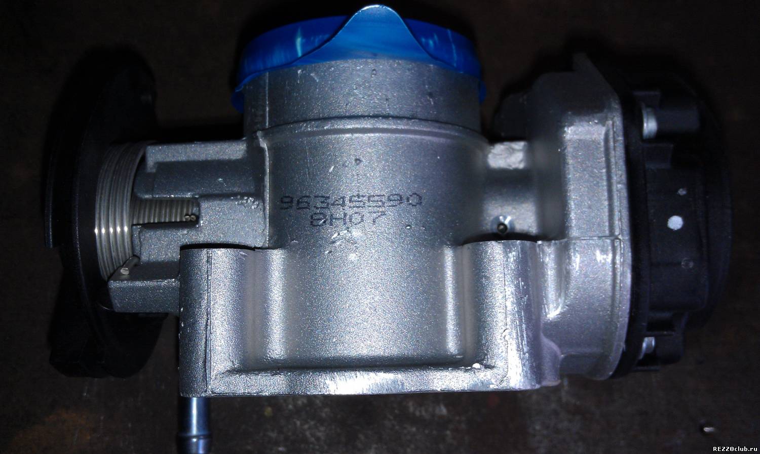

алексей728 Дата: Четверг, 11.08.2011, 16:37 | Сообщение № 94 (95644 в абсолютной нумерации)
На днях заменил дроссельный узел ( 5390р) Причиной замены стало: 1 подброс оборотов, правда не большой после прошивок , но полностью не исчезал. 2. Небольшие подергивания при разгоне и при движении в пробке. Правда после прошивок на некоторое время исчезал данный косяк , но потом вновь появлялся. На последней прошивке Михаил проверил ЭБУ и в памяти нашел ошибку в дроссельном узле и не однократные. Что самое интересное БК не каких кодов не высвечивал по ошибке и чек не горел. После этого я заказал дроссель и не пожалел. После установки нового дросселя машина кардинально изменилась все косяки и подпрыгивание оборотов исчезли. У меня такое чувство что я 90 ткм ездил на машине с неисправным с завода дроссельным узлом. Теперь я понимаю тех РЕЦЦЕВОДОВ у которых данный кося отсутствует и по этому они и не понимали про какие прыжки мы говорим. Теперь у меня машина едет так же как и у корефана плавно и как новая. Хорошо что есть с чем сравнить. У него на РЕЦЦО не подскоков оборотов, не дерганья нет. Это был еще один аргумент для замены дросселя.

Mavruc Дата: Четверг, 11.08.2011, 23:40 | Сообщение № 97 (95680 в абсолютной нумерации)
алексей728, дроссель оригинальный? на реццо или на лачетти?
алексей728 Дата: Пятница, 12.08.2011, 15:40 | Сообщение № 98 (95710 в абсолютной нумерации)
Quote (Mavruc)
Не знаю. НО на корпусе код шевроновский
Quote (Mavruc)
на реццо
Да в заказе для шевроле REZZO
