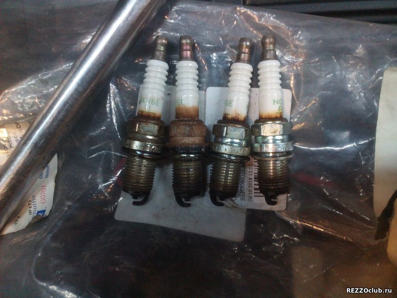

...Как-то осенью с холодами пришли подёргивания на любой передаче на малом нажатии газа (малой нагрузке) на оборотах от 2000 до 2500 авто заметно начинало дёргать. Даёшь газу или сбрасываешь- дёрганье пропадает. Сразу скажу, что причина -это не концевик холостого хода- положение дроссельной заслонки значительно дальше "околохолостой" зоны.
Причина оказалась банальна - треснула керамическая изоляционная втулка на конце 2-го бронепровода со стороны катушки- видимо, неаккуратно установил (будьте аккуратнее!) в декабре прошлого года . Провода оригинал- Packard Electric. Сопротивление бронепровода в норме- 3.5. Проблема, как и предполагал,после замены НЕ УШЛА. Почему?
Keris Дата: Суббота, 22.12.2018, 22:56 | Сообщение № 447 (165363 в абсолютной нумерации)
Сообщений: 625
Да потому, что убитый бронепровод убивает и свечу...
...Убитая видна невооружённым глазом. Свечам NGK всего 7 тыс., не подделка, беру у официального дистрибьютора.
После замены комплекта свечей при замене масла проблема ушла.
И ещё. Характерным признаком неисправности высоковольтных проводов и свечей является долгая работа на холостых в сырую,холодную погоду. Потарахтев минут 25-30 иногда начинают плавать обороты, повторный запуск может сопровождаться неустойчивой работой двигуна, иногда может даже заглохнуть, а после повторной заводки работать как и раньше. Никаких ошибок ни один сканер не видит!

valkrajushkin Дата: Суббота, 22.12.2018, 23:17 | Сообщение № 448 (165364 в абсолютной нумерации)
Сообщений: 2184
судя по фото .. они все убитые
Keris Дата: Воскресенье, 23.12.2018, 00:08 | Сообщение № 449 (165368 в абсолютной нумерации)
Сообщений: 625
Коричневый налёт не есть показатель состояния свечей. Тёмный налёт на свечах- яркий пример езды на непрогретом авто в мороз -15 в режиме от дома до гаража. Ехать 5 минут, раза по 4 в день на протяжении 2 дней. Даже при условии прогрева, пока стряхиваешь снег, машина от точки до точки не успевает толком прогреться.
