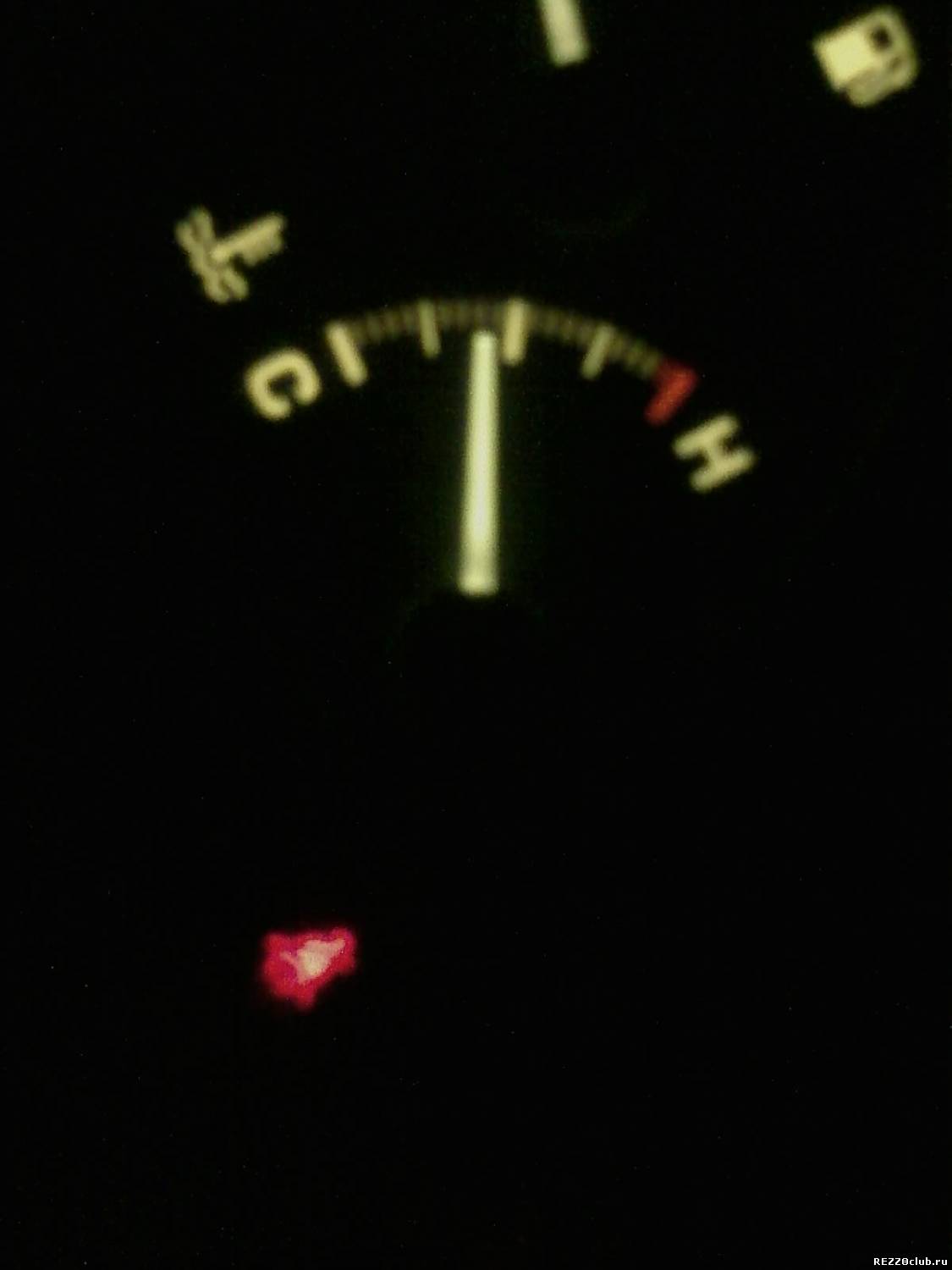

алексей728 Дата: Среда, 25.11.2009, 16:07 | Сообщение № 161 (60739 в абсолютной нумерации)
До середины не доходит полтора деления.

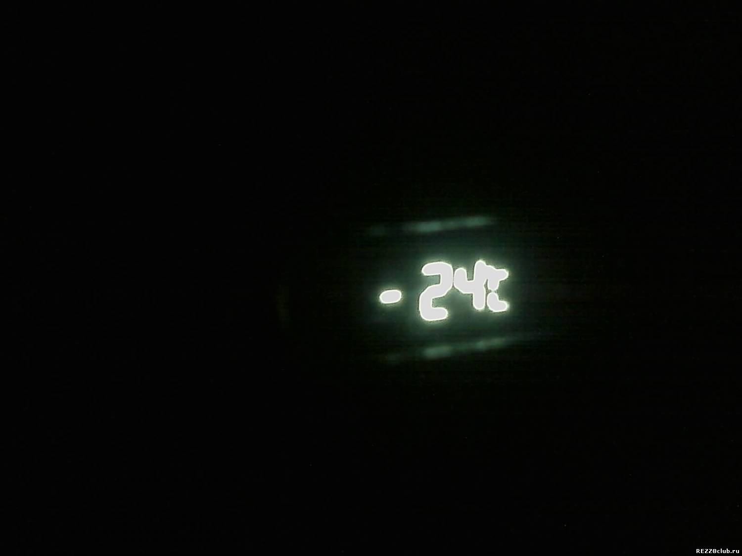

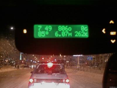

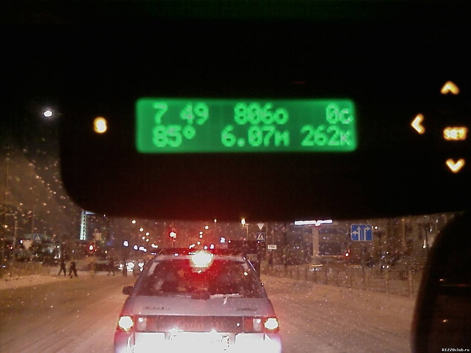

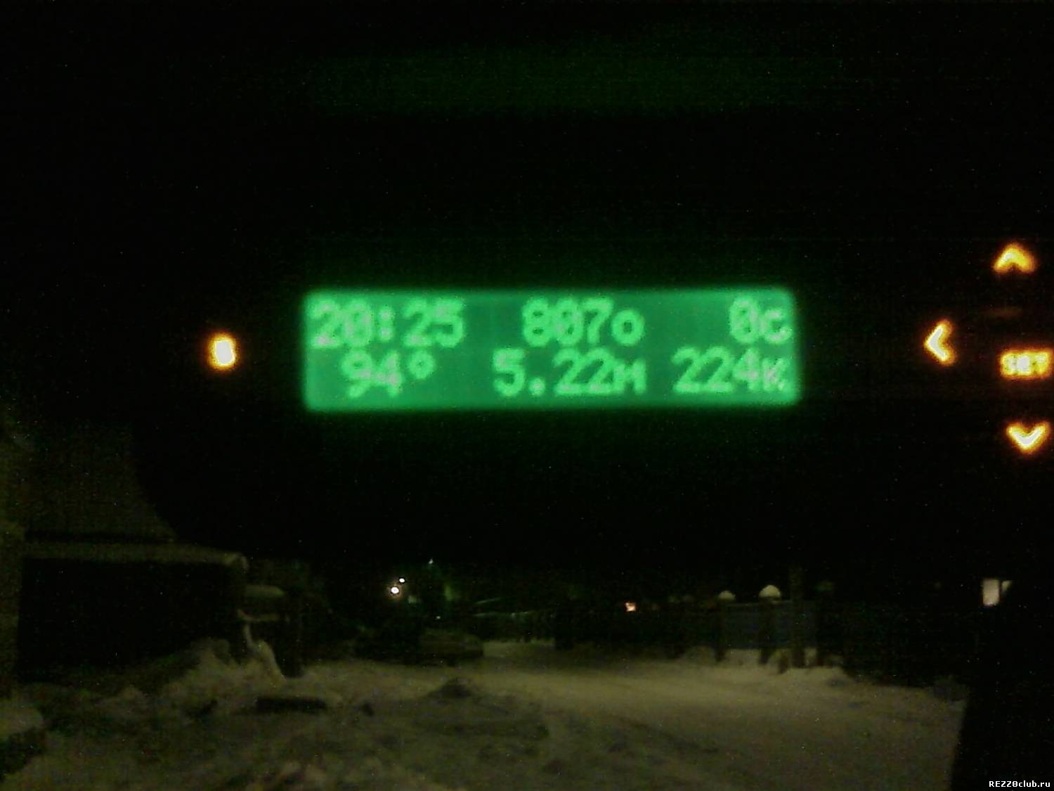

алексей728 Дата: Среда, 25.11.2009, 18:05 | Сообщение № 163 (60746 в абсолютной нумерации)
По БК от 80 до 97 стрелка остается неподвижно. С родным термостатом до центра указателя у меня не доходила от3 до 4-х делений. Включение винтилятора 97 отключение 93 по БК.
Ехал с работы за бортом -25 скорость 110 температура по БК от 87до 83 скачет. С родным была на порядок ниже . Я результатом и потраченными деньгами доволен.
Остановка после движения город
При такой температуре в салоне как в СОЧАХ.
За бортом
Фото с телефона для наглядности .
