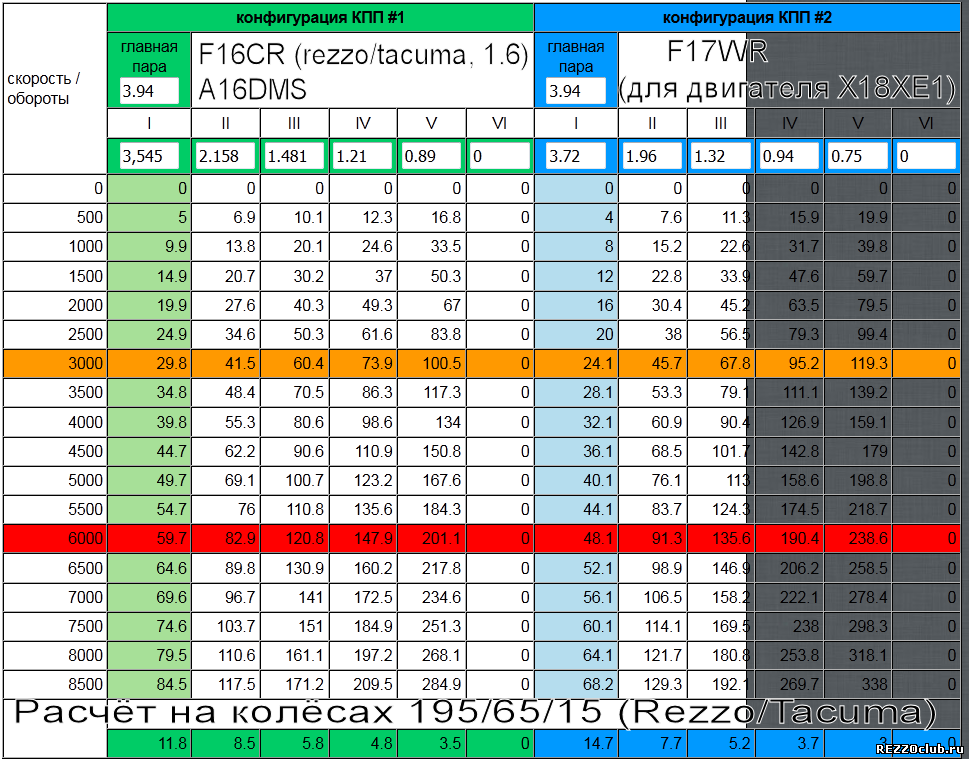

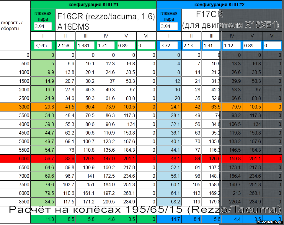

На 100% не знаю информации.Это то что я вычитал. За 2 недели сёрфинга интернета.
Вот так производители "уважают" потребителя, "указывая все параметры" к своим изделиям. И народ должен сам искать всё и сравнивать неделями crazy
По мере поступления , буду ещё выкладывать расчёты.
F13WR:
F17CR:
F17WR:
Прикрепления: 0641628.png (197.9 Kb) · 6108498.png (194.4 Kb) · 8012620.png (196.4 Kb)
