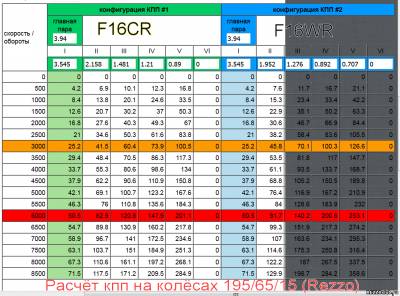

Короче, рассчитал я сам, вот чё получается:
Если заменить на эту коробку, получится, что четвёртая станет как стоковая пятая. Насколько машина хуже станет разгоняться, не берусь представить. Но не думаю, что критично. Если б моя коробка была убитая, я бы точно подобрал бы другую, и такую тоже рассматривал бы, как вариант.

Хотя просчитав на канкуляторе то получается на стоке III- передача при 3000.об\м =60км\ч, на коробки WR это значение равно 70км\ч. Так что не перегибайте.

 Я бы не стал называть это таким уж сильным провалом, ведь передаточное число увеличивается постепенно, начиная со второй:)
Ну вот глядите, разогнались мы с WR коробкой на третьей до 70 кмч. Переключаемся на четвёртую, и хоп, у нас примерно 2100 оборотов в минуту.
Разве не идеально для спокойной езды без частых переключений?  Да даже если понадобится "неспокойная", можно и покрутить двигатель высокими оборотами. Много динамики не потеряется.

Поглядите внимательнее на таблицу, 1 , 2 , 3 передачи не так уж сильно отличаются.  А вот вместо нашей четвёртой, у нас получится пятая, но, повторюсь, без всякого провала и разрыва!

Тоже вариант, но от той коробки что мы рассматривали (0,707), это будет жесть. Разгоняемся мы до 3000 оборотов на 4й передаче. И тут мы включаем пятую (новую) шестерню, и получается уже при этой скорости 74 кмч, мы окажемся на 1700 оборотах примерно, а это провал, во всех смыслах :'(
