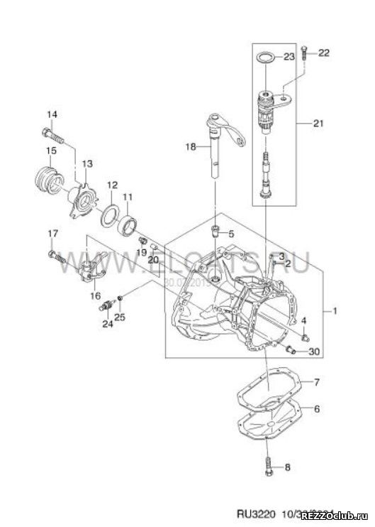

Кто знает, подскажите каталожный номер резиновой заглушки внизу на корпусе коробки. (куда-то подевалась)

Rapidrezzo Дата: Воскресенье, 08.12.2019, 21:52 | Сообщение № 259 (169974 в абсолютной нумерации)
Цитата valkrajushkin ()
о какой заглушки речь . и для чего она ?
Так внизу вроде только прокладка поддона:
Прикрепления: 5360335.jpg (33.1 Kb) · 0740558.jpg (31.9 Kb)

GM Дата: Понедельник, 09.12.2019, 18:34 | Сообщение № 262 (169984 в абсолютной нумерации)
Сообщений: 148
На форуме с 26.04.2008
Пользователь № 853
Находится в самом низу между картером двс и колоколом кпп. На схеме не вижу

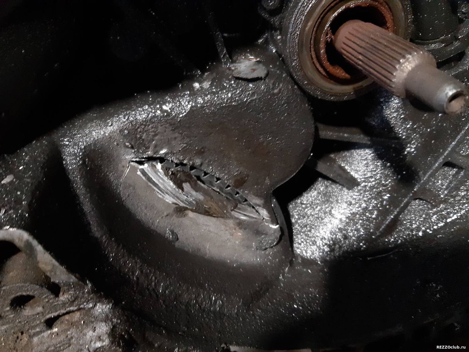

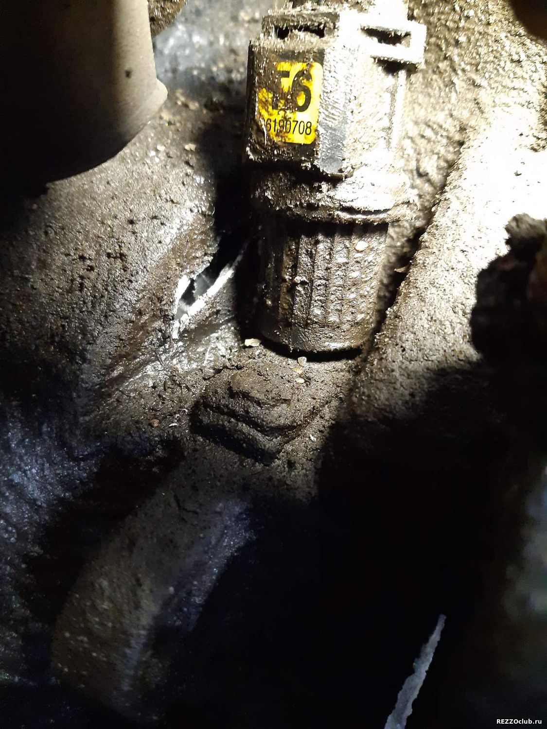

Парни, выручайте.
В какой-то момент корбока загудела, потом загромыхала и потом быстро все закончилось, тем что не едет.
Случилось буквально за несколько часов - даже до мастера не доехал.(сломалось недоезжая 400м)
Счс стоит вопрос по замене целиком.. ибо внутри там жуть жуткая. не факт что, что-то осталось живым - смотрите картинки снаружи пока.
Конечно же коробок для реззо на разборках в наличии в Нижнем Новгороде нет..
Прочитав тему выше я так и не понял можно ли заменить от лачи-авео-опеля-дэу-ещечего и если можно то на что ?
если таки можно для 1.6 90л кроме нашей родной (какая ,кстати F16CR ? ) еще какую-то поставить - ткните меня носом в какие смотреть номерочки и имена
спасибо за помощь
Прикрепления: 2431309.jpg (282.9 Kb) · 9592890.jpg (282.9 Kb) · 3142788.jpg (252.3 Kb)
poper Дата: Вторник, 04.02.2020, 20:09 | Сообщение № 270 (170433 в абсолютной нумерации)
Сообщений: 866
Российская Федерация -  киров
На форуме с 05.11.2009
Пользователь № 2102
Думаю без приключений и прочего проще купить б.у. и поставить .Например на евро авто есть за 24 рубля.я там двигатель брал.Так же подешевле есть на финавтопарт.Транспортной дойдет за неделю,поменяй выжимной и сцепление в сборе.У меня нечто подобное было.Ехал-ехал,заскрежетало и привет.Разлетелось сцепление,колокол в клочья.
