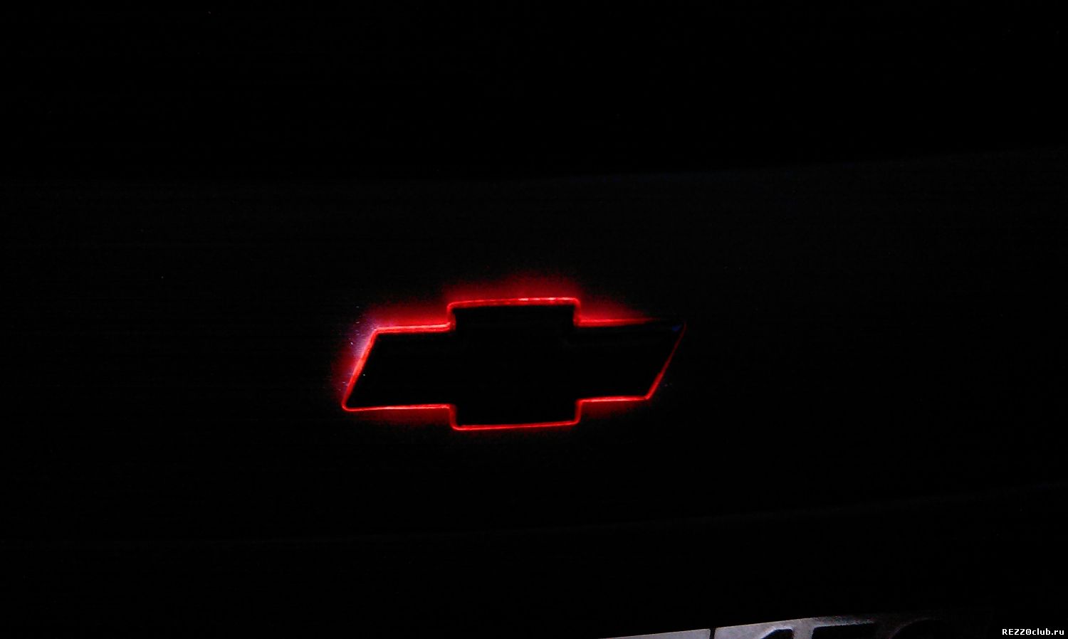

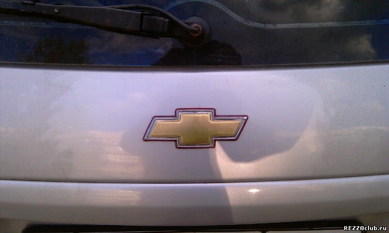

Повелся я на эти "блестяшки". Сегодня пришлось открывать обшивку двери багажника, заодно был снят "крестик". Поскольку в гараже была только белая лента светодиодов, пришлось делать подкладку из красного стекла. НО, я совершил грубую ошибку, прежде чем все склеивать и вставлять диоды в значек, нужно было подогнуть стекло по профилю двери. В итоге, при монтаже значка, между дверкой и значком образовался зазор 1-1.5 мм. Естественно будет "подсвет" в зазор, белыми светодиодами, да и кака всякая будет туда попадать. Поскольку переделывать было уже не когда, оставил как есть, до следуещего заезда в гараж. Постараюсь не затягивать, так как, нет нечего  постояннее  чем "временно".
P.S. Как я и говорил, подсвет с краев. К том уже светопроницаемость у красного стекла не достаточно хорошая. Буду переделывать, светодиоды красные, "белое" стекло.

самый лучший вариант - красные диоды и красное стекло...
Ну даже не знаю. Как бы, красное стекло, не стало светофильтром для спектра красных диодов, может совсем упасть "свечение". Оставлю, наверное, свой вариант. Только делать более акуратно. Отшлифую торцы стекла, канала для светодиодов и контура значка. Постараюсь, тем самым, повысить светопроницаемость. Да и вариант, с красной кромкой, мне более симпатичен.
Сообщение отредактировал Ivan_ko - Суббота, 14.06.2014, 15:08
худой Дата: Суббота, 14.06.2014, 18:08 | Сообщение № 15 (131573 в абсолютной нумерации)
красное не может быть фильтром для красного...основы оптики )))
