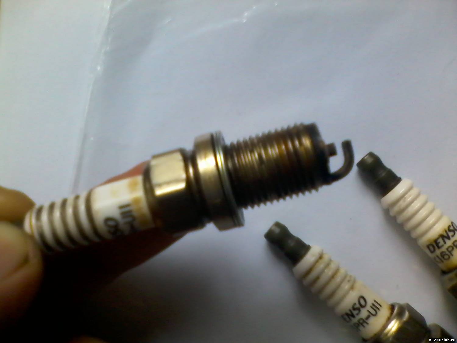

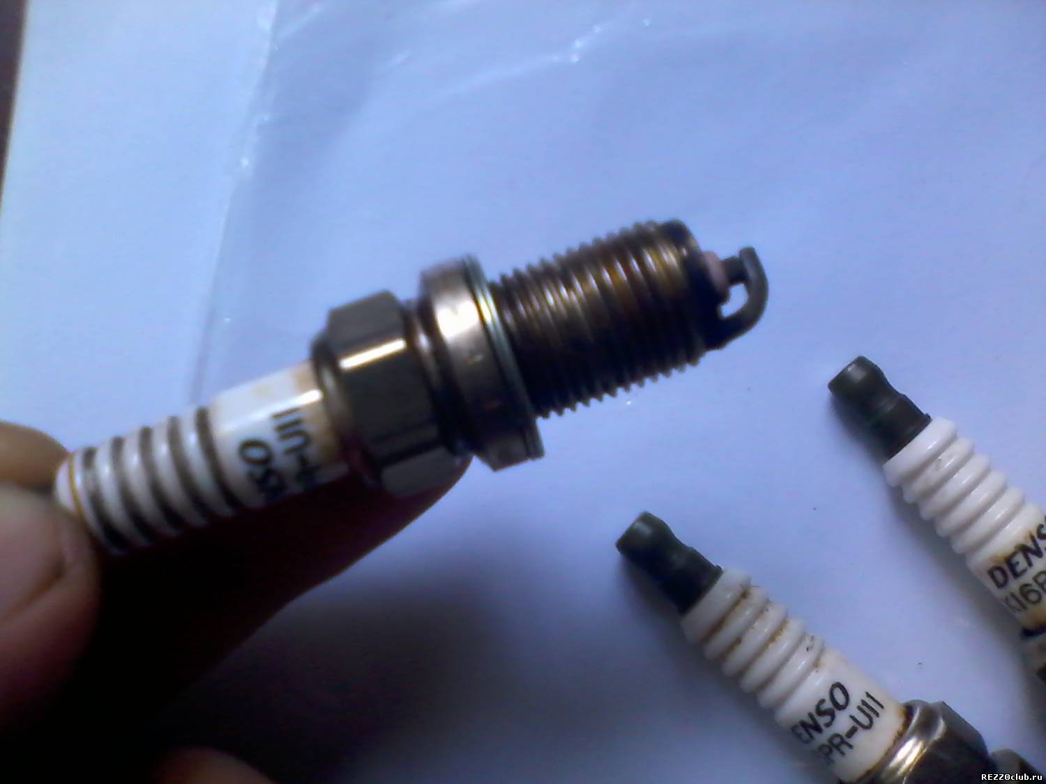

тоже поменял на Денсо ток простые но видимо попалса левак конкретный ?!две свечи изолятор отстал от метала и стал проворачиватса и двигатса в нем тем самым уменьшая или увеличивая зазор между электродов .сколько было авто и разных свечей такое встретил впервой и тем более пробег на них всего км500 .
Прикрепления: 2819177.jpg (84.6 Kb) · 4867509.jpg (69.9 Kb) · 7360282.jpg (67.7 Kb)

turok047, Да,интерессно,Как так-то?

вчерась поехал в магаз где брал поменяли smile но тоже ОООчень удивились wacko одно из предположений продавца что компресия вроде как больше чем положенно ?!тип поэтому  выдавило

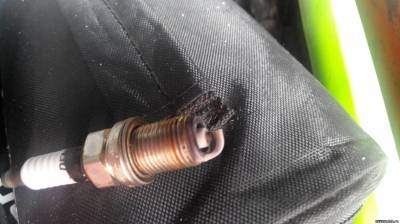

Добрый день, поменял свечи, а они какого то светлого серого цвета, что делать?? В инете нашел, что это пример чрезмерно бедной воздушно-топливной смеси. Цвет электрода от светло-серого до белого. Здесь есть повод для беспокойства. Езда на
слишком обедненной смеси и при повышенных нагрузках может стать причиной
значительного перегрева, как самой свечи, так и камеры сгорания, а
перегрев камеры сгорания прямой путь к прогару выпускных клапанов.
Механик (максим) - помоги, что делать??????
Прикрепления: 9476620.jpg (152.9 Kb)
