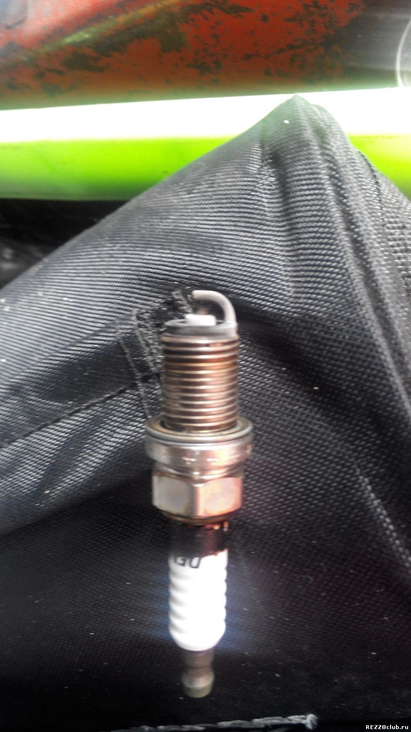

И еще одно фото:
Прикрепления: 9027299.jpg (139.8 Kb)

куку, А по моему, очень даже здоровый цвет свечей.

Дополнение к вышесказанному. у меня свечи похожи, как на фото № 3. В этом случае не могу понять, что мне необходимо сделать, где искать неисправность???? Подскажите. Вот ссылка на сайт (фото № 3 - у меня такие свечи вроде): http://enc.drom.ru/2997/

Какие то нарекания есть по работе двигателя? Повышенный расход, плохой разгон, провалы и т.д.? Если нет, то о чем речь? Не надо трогать нормально работающий механизм! А диагностировать по фото..., не знаю конечно, но мягко говоря, не стоит.

basargin1967, согласен, что по фото это не полноценная диагностика, но лучше проблему выявить в начале, чем потом, когда поздно будет)))))

куку, А с чего взял, что проблема вообще есть? Я же спрашивал:
Не в обиду, но зачем себе лишние хлопоты придумывать?

Опять же состояние свечей зависит от дофига чего... От манеры езды, от пробегов, от бензина, от привычки как прогревать движок, от характера водителя, в конце концов... Да еще далеко не в конце концов...

По фото сложно судить, но по нагару  криминала не увидел.

Зазор померить и выставить положенный.

Большое спасибо всем за комментарии, не буду париться. Я свечи меняю для профилактики 2 раза в год, перед летним и зимним сезоном. Теперь посмотрю зимой какие они будут.

судя по нагару двигатель работает штатно и смесь в норме. не вижу проблем.
