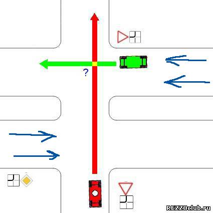

В какой последовательности будут двигаться транспортные средства?
1. красный потом зелёный.
2. зелёный потом красный.
Это один из перекрёстков нашего города, вот фрагмент карты города:
На форуме нашего города уже больше 150 страниц (по 5 сообщений на странице).
Прикрепления: 1718866.jpg (14.2 Kb) · 0445362.jpg (66.6 Kb)

№1 - красный потом зелёный. И у красненькой мигалка! Или это люк? biggrin

Зеленый явно первым проскочит невзирая ни на что. Красному ехать далеко smile
kuparos Дата: Среда, 04.11.2009, 14:25 | Сообщение № 6 (58681 в абсолютной нумерации)
Однозначно зелёный - первый (потому, что ближе)

Ребят, у меня конечно есть своё мнение по поводу проезда, но мне не хочется ни на кого "давить". Мнения опять делятся примерно пополам, поэтому и хотелось бы выслушать и аргументы почему вы считаете, что проехать надо так, со ссылкой на пункты ПДД. Для всех, я думаю, это будет полезным разбирать такие ситуации "на берегу".

Табличка 8.13 не соответствует фактической конфигурации перекрестка
Я бы тоже хотел бы подправить кое какие законы! Но что делать? Обсуждаем то что есть. Хочешь съезжу сфотографирую на местности? smile

По жизни такая ситуация не возникнит. Т.к. красный далеко от зеленого. Вообще на другом перекрестке. Так что они можно сказать не пересикаются. Вот даже если красный проедет первый перекресток, то и красный и зеленый будут на второстепенных и красный должен пропустить зеленого по помехе справа. Опять красные пролетают. По моему на перекрестке со знаками что-то не так.
Andy Дата: Среда, 04.11.2009, 18:10 | Сообщение № 11 (58700 в абсолютной нумерации)
У меня возле дома такой перекресток, только газона нет посередке, проезжаю его почти каждый день. Обе машины находятся на второстепенных дорогах. И если на главной никого - то руководствуются правилом помехи справа.
Отсюда - сначала едет зеленый, потом красный. Очень многолетние наблюдения! smile

Табличка перед зеленой машиной должна быть такой
Как то в другой ветке для kuparos, ты написал, что если он увидит нарисованные им знаки на дороге, то пусть сфотографирует и отправит в журнал "За Рулем" в рубрику "Стоп-ляп". Про эту табличку , тобою нарисованную, можно сказать тоже самое. Почему практически ВСЕ игнорирую чтение пункта ПДД, которое называется "Основные положения"? Может из-за того, что считают, что там нет ничего интересного и принципиального? Между прочим, очень распространенная ошибка, и по этому очень часто путают понятия дорога - проезжая часть, перекресток - пересечение проезжих частей. Читаем.

Знак 2.1
Главная дорога
Знак 2.4
"Уступите дорогу"
Вделенные жирным шрифтом разве ни к чему не обязывает? И ни о чем не говорит?
