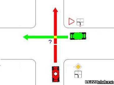

В какой последовательности будут двигаться транспортные средства?
1. красный потом зелёный.
2. зелёный потом красный.
Это один из перекрёстков нашего города, вот фрагмент карты города:
На форуме нашего города уже больше 150 страниц (по 5 сообщений на странице).
Прикрепления: 1718866.jpg (14.2 Kb) · 0445362.jpg (66.6 Kb)

Алексаша Дата: Среда, 04.11.2009, 20:04 | Сообщение № 16 (58719 в абсолютной нумерации)
Табличка перед зеленой машиной должна быть такой (прошу прощения за качество отрисовки - не художник я
А знак красивый! wink Сохраню себе на память.

Quote (Алексаша)
weter, Я так понимаю, движение такое?
Да.
Моё мнение такое по проезду:
Если они начнут движение одновременно с одинаковым ускорением, то разъедутся и даже не заденут друг друга. Т.к. зелёному чтобы миноваль зону столкновения надо проехать метра 3,5 , а красному чтобы достичь этой зоны столкновения надо проехать примерно 5-6 метров (три полосы и газон). Это при одинаковой скорости и отсутствии желания догнать друг друга. Если же зелёный замешкается и поедет позже красного, то обязан будет пропустить красного, т.к. красный уже будет находится на главной дороге. Знаки предписывают именно так.

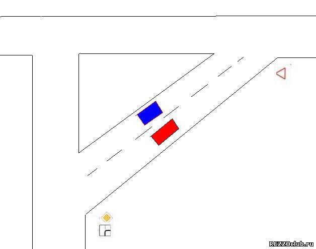

Этот вопрос мне был задан курсантами на занятиях (в нашем поселке есть такое место) - на какой дороге находится красный авто, а на какой синий? Хочу обратить внимание, что дорога может иметь только одно значение и специально не нарисованы траектории движения (к примеру - синий обгоняет красного)
Прикрепления: 9948264.jpg (17.3 Kb)
Сообщение отредактировал ovomaxat - Четверг, 05.11.2009, 08:57
ovomaxat Дата: Четверг, 05.11.2009, 11:13 | Сообщение № 24 (58772 в абсолютной нумерации)
на протяжении участка, на котором отсутствуют перекрестки (пересечения проезжих частей, выезды из дворов и прилегающих территорий) понятие статуса дороги не имеет смысла.
К одному общему мнению пришли. Ура.

Quote (ovomaxat)
Знака одностороннего движения нет, значит синий если обгоняет, то находится на встречке.

Quote (таКУМАчка)
согласен.

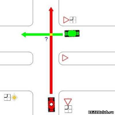

Dmitry Дата: Пятница, 06.11.2009, 15:28 | Сообщение № 29 (58960 в абсолютной нумерации)
Сообщений: 322
На форуме с 16.03.2009
Пользователь № 1581
Добавим недостоющий знак Уступи дорору, которого почему-то нет и из за этого весь сыр бор. Во всем винованы дорожники smile
Прикрепления: 4576513.jpg (11.7 Kb)

Quote (Серж)
В данном случае (согласно этим знакам) для краной машины главная дорога начнётся на перекрёстке , а для зелёной машины уже за перекрёстком
Чет по моему ты не очень доходчево мысль изъяснил.
