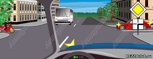

Специально десять раз прошёл экзамен на Авторамблере. О результатах умалчиваю shy и нарыл похожую ситуацию:
Нужно повернуть налево. Вопрос: кого пропускать?
Правильный ответ сразу дать или погодить?
Прикрепления: 9548549.jpg (21.9 Kb)
weter Дата: Вторник, 03.11.2009, 22:45 | Сообщение № 186 (58606 в абсолютной нумерации)
Сообщений: 525
На форуме с 22.01.2008
Пользователь № 373
Quote (Vadimovich)
кого пропускать?
красный автомобиль, и можно поворачивать.
Алексаша Дата: Вторник, 03.11.2009, 22:46 | Сообщение № 187 (58607 в абсолютной нумерации)
И находится ПЕРЕД перекрестком на ВТОРОСТЕПЕННОЙ дороге.
глоавная лорога - это та, которая на рисунке идет слева направо
Что вы так уцепились за эти понятия!?
Два водителя, подъезжают к месту, где их дороги пересекаются. Если на дорогах, нету знаков приоритета, то они разъезжаются, по правилу"помеха справа". Если же знак приоритета установлен, то вопрос решён, пропускает тот, у кого этот знак установлен.
Причём тут главная и второстепенная дороги! Ведь поясняющей таблички нет! Зачем её додумывать?
