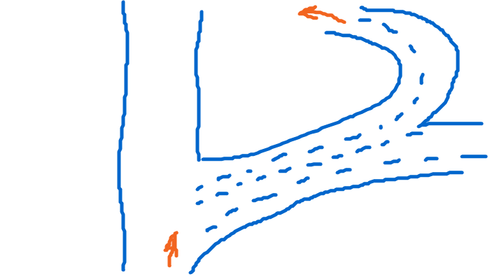

Каждый день, возвращаясь с работы домой, делаю съезд с МКАД на Варшавское шоссе в сторону центра Москвы.
Разметка дороги вот такая.
Прошу прощения за качество рисунка smile
Немного еще поясню. Так как за съездом дорога раздваивается (по две полосы в каждом направлении), а мне нужно ехать туда, куда я показал стрелкой, и плюс ко всему еще движение относительно плотное - мне выгодно съезжать с МКАД сразу в самую левую полосу "рукава". По идее, я нарушаю ПДД (т.к. при правом повороте должен быть в правом ряду. Но если я буду сворачивать в правый ряд "рукава", то просто не успею перестроиться и уйти потом налево.
Вопрос - в какую полосу "рукава" надо съезжать с МКАДа, чтобы не нарушить ПДД?

booroondook, а с МКАДа сколько полос "поворачивает"? на ярославке практически такая же ситуация, но с МКАДа можно сворачивать с трех полос, т.е. на трех правых полосах нарисованы стрелки которые разрешают поворот направо. Я сворачиваю по самой левой правой полосе.

Думаю в третий. Если бы тебе надо было уйти вправо, тогда в первый.

На перекрестках (а съезд с МКАД - это тоже перекресток, как ни крути) если какая-то полоса позволяет двигаться прямо и направо, то все прлосы правее её должны разрешать только правый поворот, и никакого "прямо"
так есть, перед съездом на ярославку там расширение + 2 полосы. в итоге крайние правые полосы разрешают только направо, а третья с права - прямо и направо.
Если в твоем случае правая полоса разрешает движение прямо и направо, но при этом на съезде сразу начинается несколько полос не вижу причин, запрещающих сразу повернуть в левую полосу съезда, потому как требование ПДД "водитель обязан заблаговременно занять соответствующее крайнее положение на проезжей части" ты выполняешь.

Вот, говорят "Бросай курить" biggrin . Вышел покурить и осенило. Согласно правил "Поворот направо должен осуществляться как можно ближе к правому краю проезжей части", т.е. если дорога свободная, то да, на правую полосу. Но т.к. согласно условию задачи smile 1 и 2 полосы заняты, то без всякого нарушения поворачиваем на 3 полосу, а если занята и она, добро пожаловать и на 4. Запрещается на перекрестках поворачивать на встречную полосу. Но тут их нет.

Но... на дороге, пересекающей перекресток, не установлен знак "уступи дорогу".
очевидный косяк дорожников и ГАИ. тут уж надо голову включать smile

Во первых, не понял где едем мы, по стрелке, или по стрелке едут наши "помехи"? Ну а во вторых, хоть ты и пишешь
(неверность разметки, неправильные знаки и т.п.)
это именно так и есть по поводу установки знаков "Главная дорога" и "Уступи дорогу". Согласно ГОСТ эти знаки должны стоять ВСЕГДА ТОЛЬКО в паре. Хотя очень удивительно, в твоем примере нет знака "Уступи дорогу". Обычно получается наоборот, не ставят "Главную дорогу". У меня такое ощущение, при ДТП на данном перекрестке будут долгие судебные разбирательства, причем с привлечением служб, ответственных по установке знаков.

Судя по твоему рисунку, явно какая-то косячина по разметке. Я такое видел не раз. На Ленинградке у меня сплощь и рядом. Перед выездом на главную дорогу обычно осталяют одну полосу. Или на главной дороге рисуют разметку, чтобы закрыть несколько правых полос. Обрати внимание еще раз.

booroondook, я завтра посмотрю что там должно быть по проету. Но сомневаюсь, что ты точно изобразил.
Укажи точно какой съезд. Лучше точкой на карте.

booroondook, Знакомая дорожка. Там правый ряд вааще опасный, т.к. есть ещё справа примыкание обводной дороги по которой всякие деловары спешащие вылетают против всех законов физики и ПДД.
