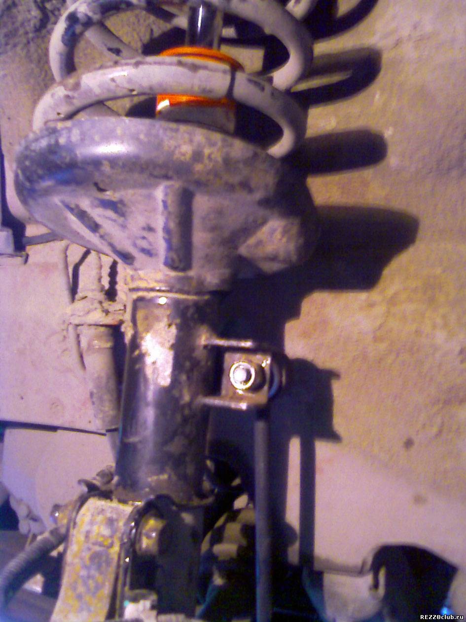

В принципе перечень работ тот же, исключая замену прокладки клапанной крышки и воздушного фильтра, но... включая замену стоек СПУ, аммортизаторов KONI (передние масляные, задние газовые).

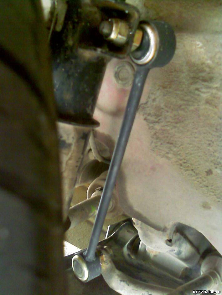

По заменам амиков основной затык был в закислении болта в узле "стойка СПУ- стойка аммортизатора", пришлось вырезать болт "микро-болгаркой". Собственно после этого и было принято коллегиальное решение на замену стоек СПУ (Эх! Где наша не пропадала, делать, так делать! Кто-то ведь должен проверить - подойдут заказанные стойки нам или нет biggrin )

Левая Стойка СПУ (колеса вывернуты вправо)

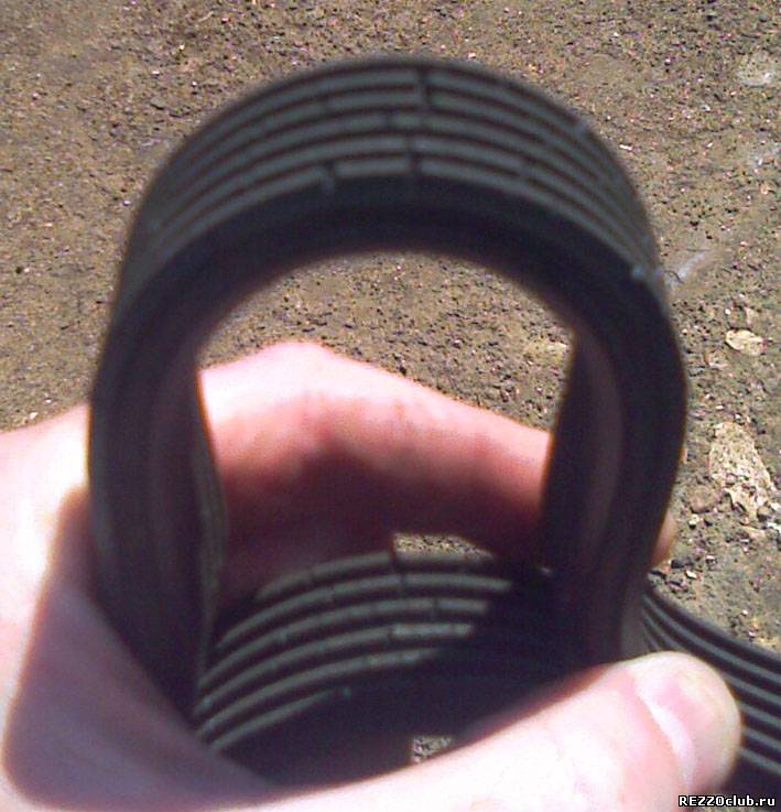

Ремень ГРМ - бороздки в трещинах. У booroondookа ситуация похожая.
Передняя стойка с новым амиком
