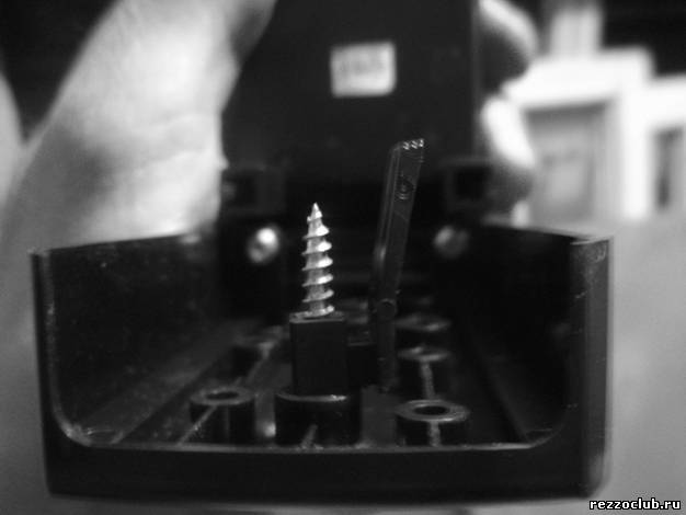

atkars Дата: Воскресенье, 16.11.2008, 23:11 | Сообщение № 30 (36739 в абсолютной нумерации)
Сообщений: 231
Пользователь № 450
Традиционные "советские" саморезы не подходят - малы по диаметру. Подходят Реццовские саморезы (можно взять те, которыми крепится ящик-бардачок - тогда получится по одному саморезу на каждый кронштейн, и этого, в принципе, достаточно для крепления).
А я использовал т.н. прищепки из комплекта МК и комплектные саморезы, которые малы по диаметру.
