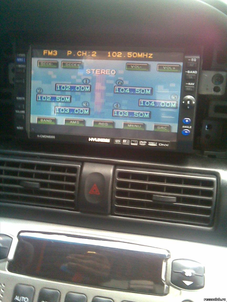

А возможно ли сей агрегат поставить ,где нибудь в районе часов или рядом в самой вставке? Т.к воткнул мультимедиа 2 DIN. Сам МК понравился.
Прикрепления: 7989823.jpg (138.5 Kb)
