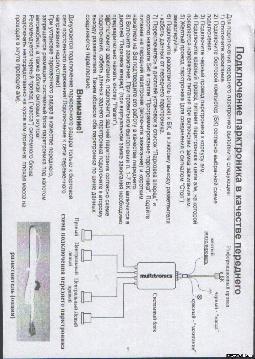

Заморочился с подключением переднего парктроника. Требуется разветвитель предлагаемый как опция. К сожалению у продавцов его нет и он может появитьс не раньше, чем через пару недель. Вероятно придется "колхозить". Блок переднего парктроника планирую разместить под декоративной накладкой закрывающей механизм дворников. Выкладываю скан из руководства по установке переднего парктроника, если у кого то есть мысли буду признателен.
