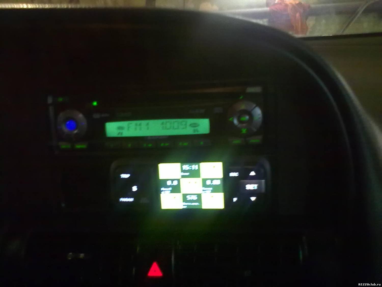

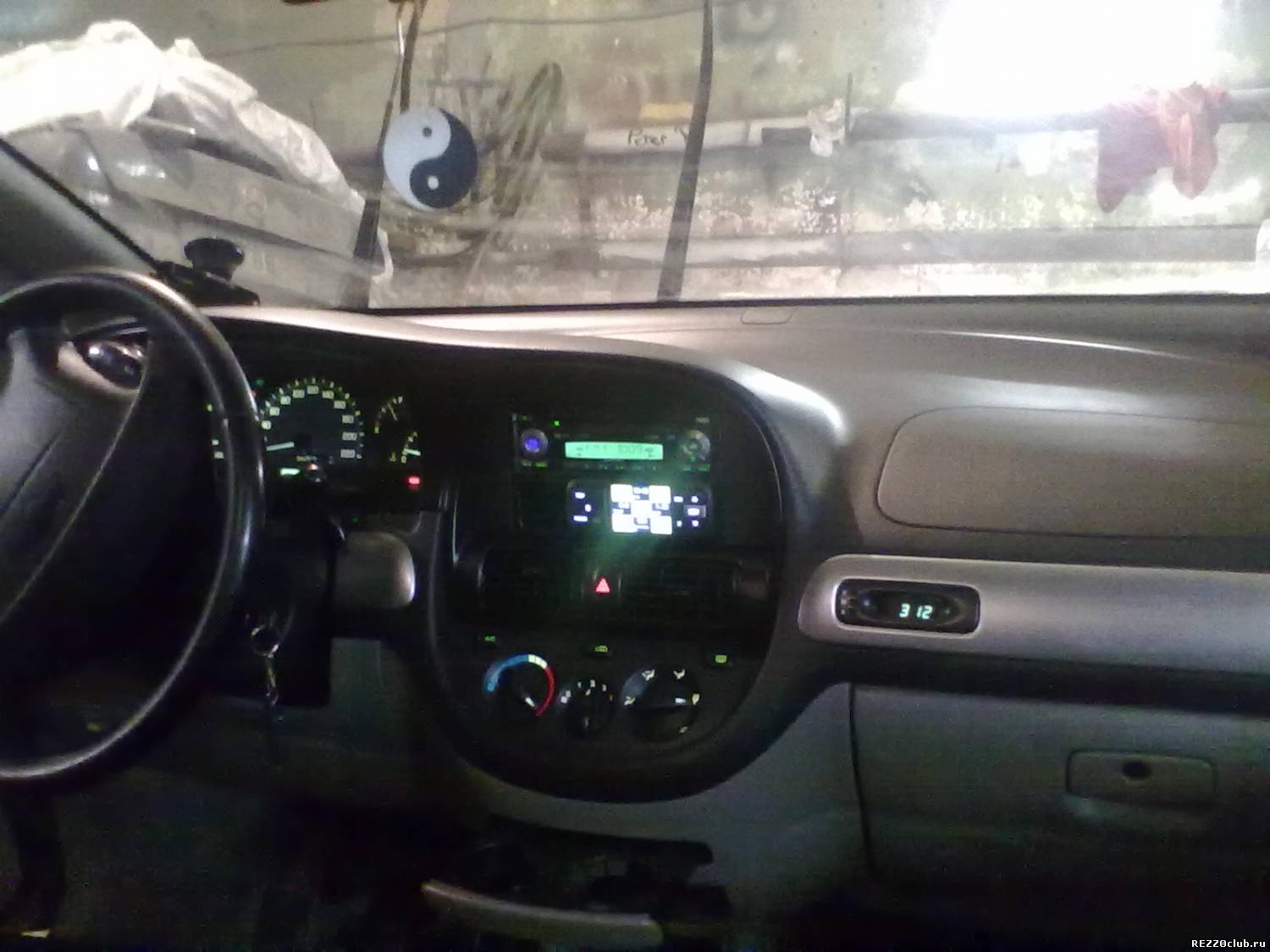

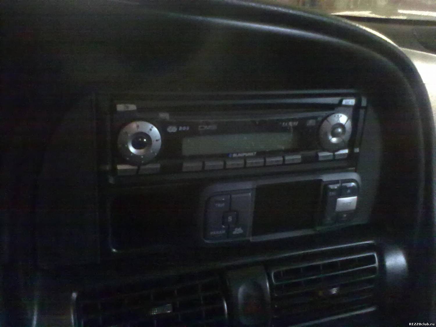

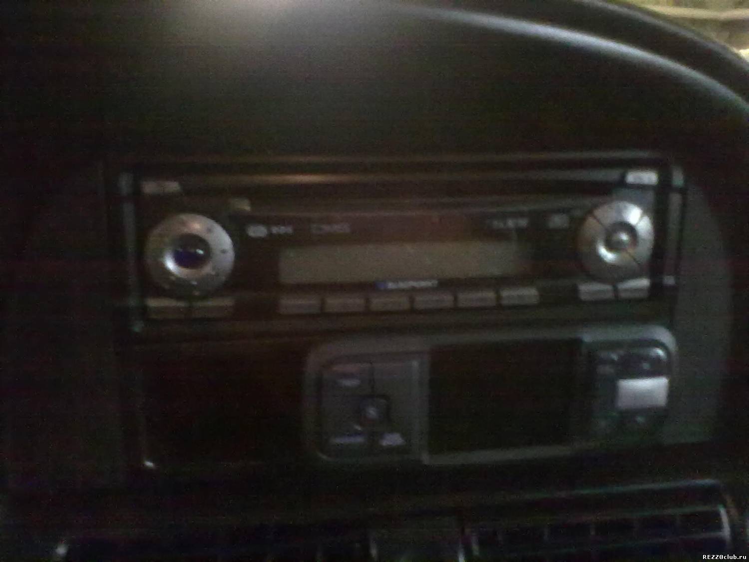

RezzУН,а можно фото места установки БК? Хочется посмотреть,как выглядит непосредственно на месте.
RezzУН Дата: Воскресенье, 22.01.2012, 01:23 | Сообщение № 10 (102446 в абсолютной нумерации)
Сообщений: 19
Российская Федерация -  Кронштадт, СПб
На форуме с 06.09.2011
Пользователь № 4893
enot-73, можно =), главное не забыть сфоткать smile

enot-73, не забыл =), а брали в БМ-Моторс
Не скажу, что фото удачные (т.к. с телефона), но уж не обессудьте. Меня расположение устраивает, не люблю, чтобы что-нибудь мешалось на стекле : biggrin
