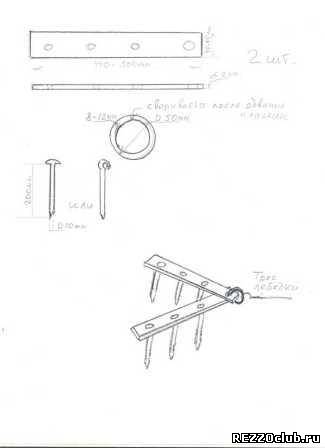

val1 Дата: Среда, 26.08.2009, 21:06 | Сообщение № 51 (54181 в абсолютной нумерации)
Фото до конца сентября сделать не смогу - так, как не планировал ближайшее время мотаться по бездорожью и отдал для пробы владельцу "буханки" в Иваново. Чертить смысла нет - поробую обяснить на пальцах. Все очень просто. Идея, сразу говорю не моя. Подобные конструкции десятки лет использовались в Советской Армии (в Российской не знаю) для вытаскивания из грязи колесной и бронированной техники. Естественно армейские конструкции гораздо больше и мощнее, но как себя лебедкой с помощью такой конструкции вытаскивал из грязи груженый ЗИЛ 157 видел сам в 80-е.
Моя представляет из себя две полосы листового железа толщиной 2 мм., длиной где то 45 - 50 см., шириной 4 см. Соеденины полосы между собой кольцом (провареным) из прутка толщиной 8 мм. диаметр кольца 5 см. Сединяются полосы на кольцо путем сверления отверстия на одном из концов, через которое одевается кольцо (типа как ключи на колечко). В полосах просверлено по три отверстия диаметром 14 мм. В комлект входят 6 штырей из прутка диаметром 10 мм., заостренных с одного конца и расплющенных до шляпки с другого (короче в просторечье - костыли). Длина их 20 см.
Когда надо вытянуть машину ищется относительно ровная площадка, пластинки раздвигаются в виде латинской буквы V острым концом и соответственно кольцом к застрявшей машине. Через отверстия пластин обычным молотком в землю вколачиваются костыли к кольцу крепится крюк лебедки. Держит мертво даже если тянешь машину сидящую на брюхе.
Если кто то будет делать посоветовал бы немного увеличить толщину прутка на кольце (при сильной нагрузке выдавливается) и расплющенный конец костылей заменить загибом на кольцо - легче потом вытаскивать из земли. Подобная конструкция много места не занимает, а если жена сошьет для нее чехол - так вообще красота.
Обяснил как смог. Схемку не начертил не из вредности, а по причине довольно слабого владения компьютером. Если будет непонятно озадачу ребенка начертиь и засунуть в комп (но это только на выходные)
vadgorev Дата: Среда, 26.08.2009, 21:14 | Сообщение № 52 (54182 в абсолютной нумерации)
нарисуй на бумаге сфотографируй и выложи фото рисунка. если возможно
val1 Дата: Среда, 26.08.2009, 21:53 | Сообщение № 53 (54183 в абсолютной нумерации)
К стати добавлю - размеры не догма длина, ширина полос может быть разная, костылей можно 8 а можно четыре, но большнй длины. Гланое сам принцип конструкции.

Добавлено (26.08.2009, 21:53)
Попрбую, что получилось. За рисунок не обессудьте - не чертил уже лет 16.
$IMAGE1$
val1 Дата: Среда, 26.08.2009, 22:21 | Сообщение № 54 (54184 в абсолютной нумерации)
Добавлено (26.08.2009, 22:21)
Таки получилось. К стати вспмнил один момент, до изготовления бороны пользовался обычным 65 уголком длиной в полметра с заостреным концом. Вбивешь в землю под углом и держит кода машину тащишь из грязи. Но его выворачивает если машина плотно сидит на брюхе.

vadgorev Дата: Среда, 26.08.2009, 23:26 | Сообщение № 55 (54189 в абсолютной нумерации)
Спасибо, хотя я для уаза хочу попробовать такую "борону" вот только у нас грунт глина и даже не знаю каких размеров делать "борону" чтобы выдержала вес уаза сидящего на мостах. Буду экспериментировать,

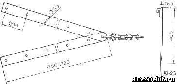

Alkus Дата: Четверг, 27.08.2009, 17:07 | Сообщение № 56 (54214 в абсолютной нумерации)
Quote (vadgorev)
Есть такая книжка - Вождение автомобилей высокой проходимости 1972 г. изд. smile просто на сюда не влезет (документ ворд) вот выдержка
В критическом положении при необходимости самовытаскивания лебедкой и отсутствии предметов для закрепления троса может быть полезно якорное устройство (рис. 20). Из нескольких типов якорных устройств устройство, показанное на рис. 20, быстро может быть приведено в действие, так как оно менее других чувствительно к повышенной плотности грунта. Для успешного применения устройства на автомобиле необходимо иметь кувалду.
Там вообще много полезного, так же как и книжка "Что может Нива" smile тоже есть в электронке smile
Прикрепления: 7378604.jpg (6.6 Kb)
Vadimovich Дата: Четверг, 27.08.2009, 17:29 | Сообщение № 57 (54219 в абсолютной нумерации)
А если борону углом от себя ставить - не сильнее упор будет?
Не, тогда появляется плечо силы и "борону" вывернет.
vadgorev Дата: Четверг, 27.08.2009, 18:07 | Сообщение № 58 (54221 в абсолютной нумерации)
Quote (Alkus)
В том то и дело что у нас грунт глина, после дождей очень мягкий, забитый лом под углом вырывает на раз.
val1 Дата: Четверг, 27.08.2009, 23:18 | Сообщение № 59 (54228 в абсолютной нумерации)
vadgorev,
Quote
То же что и с уголком - одиночный упор при большой нагрузке выворачивает - борона держит. Принцип понимаю, но объяснить красиво не смогу - технический Вуз закончил 26 лет назад и уже 14 лет по специальности не работаю.
