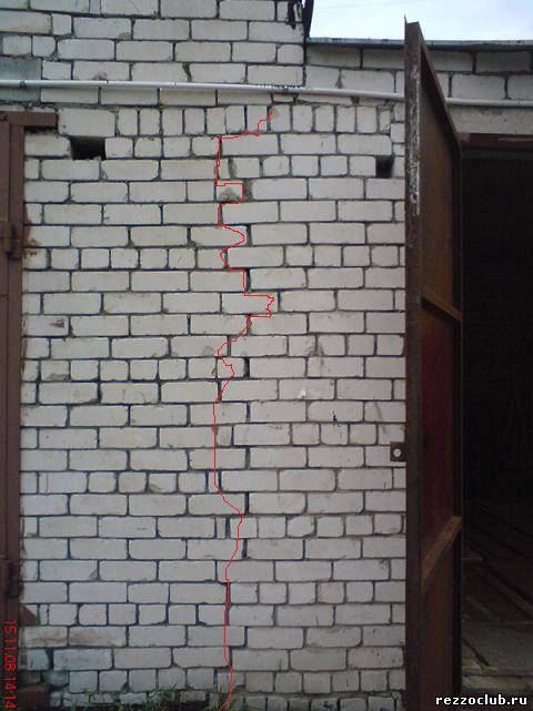

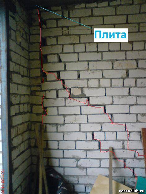

В гараже вдруг "резко" стал отходить 1 угол со стороны ворот cry .
Гаражу 3-4 года. Недавно с 1-2 месяца стала расти трещина внутри гаража. cry
Недавно увидел что и с внешки также трещина есть. cry
Гараж кооперативный, клал какой дед: раствор дерьмовый - пальцем ковыряется, кирпичи вкривь и вкось уложены. cry
Сверху плиты бетонные - страшно машинку ставить стало. cry
Очень нужны советы как можно устранить это. Сам пока не представляю как это можно сделать и возможно ли вообще cry
Прикрепления: 7911917.jpg (55.5 Kb) · 5044820.jpg (52.2 Kb)

Здесь вопрос не в кирпичной кладке. По каким то причинам начал проседать фундамнт с этой стороны гаража. В результате осадки стена гаража стала отходть от стены гаража соседа. По фотографии не видно есть ли в гараже погреб или нет, но все равно нужно смотреть фундаментные блоки с этой стороны. Пока не устранится причина перекладываь стенку бессмысленно. На счет плит крышы переживать рано - несущие сенки в гаражах передняя и задняя - боковые стенки к соседям могут хоть рухнуть- никаких проблем, кроме как обида соседа не будет. У меня самого была такая проблема с этой же стороны, только задняя стенка, трещина (немного потоньше) пошла из за того что в погребе вода со стороны соседа (сзади) претекала под полом в мой гараж и ослабила грунт под фундаментом. После профилактической работы с соседом (стал откачивать) разрастание трещины прекратилось. Стену заштукатурил - и уже три года никаких намеков.

Судя по характеру повреждений кирпичной стенки, под фундаментом поехал грунт.
Возможен вымыв грунта водами. Ни где близко коммуникации не проходят?

пока не обследуешь грунт под фундаментом, делать. что либо бесполезно. Под ним может быть пустота.
Вариантов укрепления фундамента много. вплоть до закачивания цементного раствора.

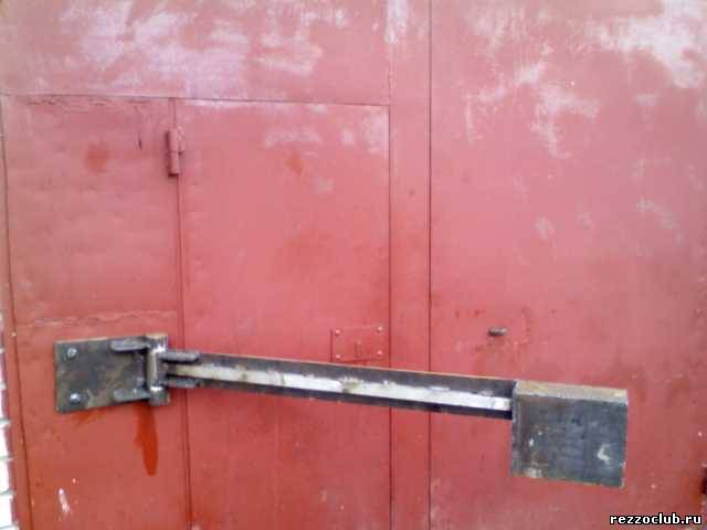

по поводу запора на ворота - изнутри приварить к уголкам (раме ворот) мет. полоски, а сами полоски звкрепить за стенки и фундамент, ворота запираются изнутри на растяжки или штыри, а на калитку внутренний замок, и закрыть накладкой с навесным например вот такой

Прикрепления: 4348235.jpg (15.1 Kb)
