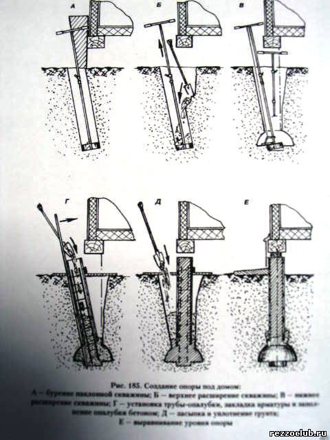

Вот для этого и есть технология ТИС, не надо раскапывать весть фундамент, почитайте в инете или могу книгу выслать по электоронке. Есть как раз возможность неразбирая фундамент его укрепить.

После этого надо сделать обязательно отмостку и слив с крыши, чтобы вода попадала как можно дальше по отмостке.
Отмостка необходима для защиты фундамента от воздействия поверхностных вод. Ширина отмостки от 0,75 до 1 метра с наклоном от стены цоколя. В качестве материалов используются: железобетон, асфальт, бетон или хорошо утрамбованная глина.
Устройство слива дождевой воды с крыш также влияет на прочность фундамента. Дождевая вода с крыши попадает на отмостку, разбивает ее и цоколь постепенно, неравномерно увлажняет грунт вблизи фундамента. Это сказывается на несущей способности фундамента и способствует проседанию фундамента.
Прикрепления: 5141550.jpg (50.0 Kb)

Я правильно понял, что нужен только бур, а-ля рыболовный - и можно одному проделать такое. Забурил, подкопал, вставил и залил. С учетом малой площади - опасности обрушения не возникает, и можно по частям практически всю стену пройти

dmitriytrop Дата: Среда, 19.11.2008, 13:03 | Сообщение № 28 (37040 в абсолютной нумерации)
Quote (Fort)
Да точно. Бур есть только в ПИТЕРЕ.
