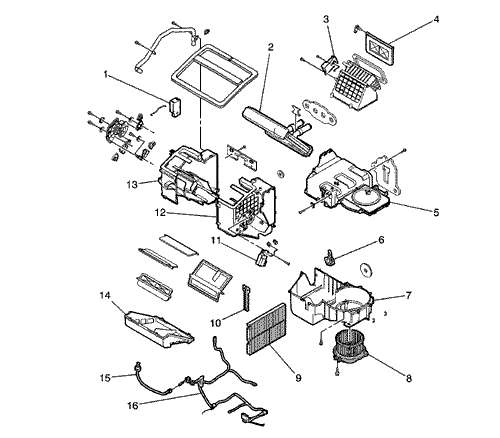

Теперь про салонный фильтр. Есть еще такая вот картинка. Поз.9 - салонный фильтр. Анализируйте biggrin
Прикрепления: 5945924.png (13.3 Kb)
