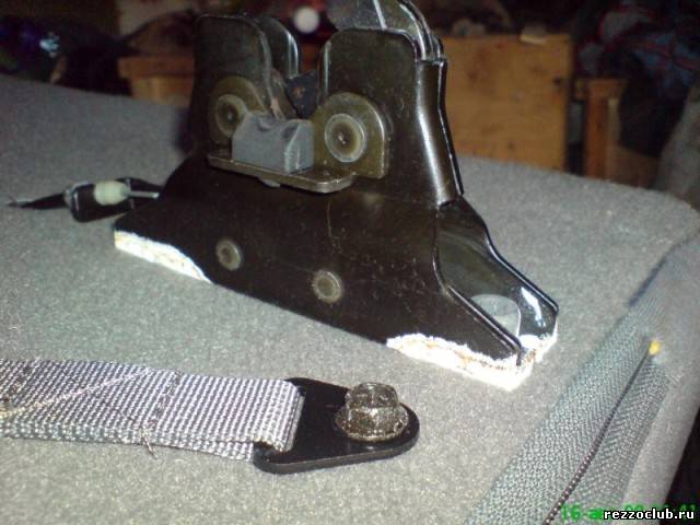

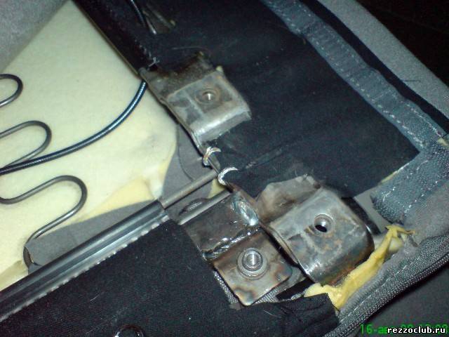

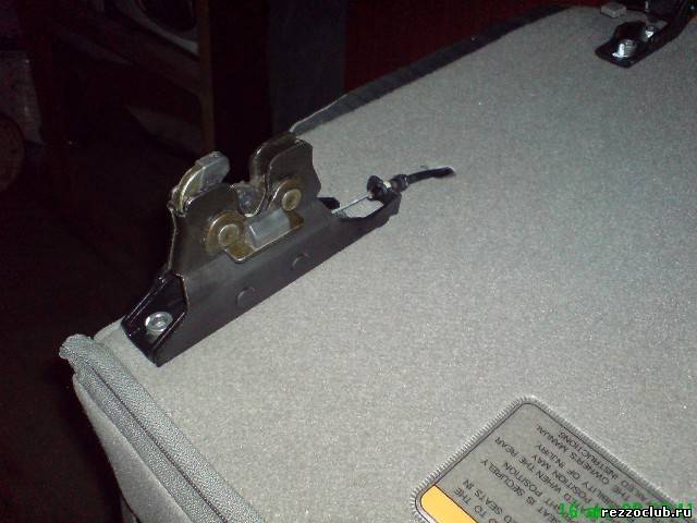

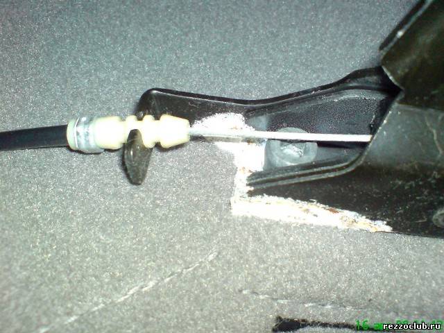

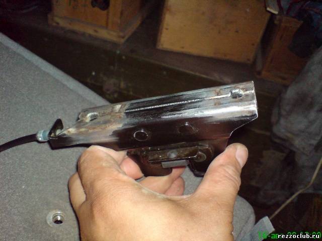

Короче, снимая вчера задние сиденья, увидел белый налет на креплениях сидений, под которым конкретные следы ржавчины. Таки есть такая проблема и у нас, и 100% химическая коррозия, вот только как я не заметил ее в прошлый раз, когда отписывался тут, не понимаю.
Счас пойду в гараж, рассмотрю повнимательней, сфотаю, а то вчера че-то фотик заглючил. О результатах отпишусь.
Добавлено (16.08.2008, 15:23)
В общем, ситуация следующая: такое впечатление, что это какой-то флюс, который использовался при сварке этого крепления, и не был в свое время удален, вследствие чего со временем и началась коррозия. По виду напоминает окислившиеся старые батарейки...
Ржавчина внутрь сидений не пошла. Открутил крепления, снял обивку, в середине девственно чистый металл.
Очистил крепления от этой солеподобной дряни и небольшой ржавчины, зашкурил и покрасил из баллончика черной краской сами шарниры. Места соприкосновения шарниров с креслом обильно пробрызгал смазкой ВэДэ-40, в том числе пропитал ею и сам материал обивки в местах соприкосновения. Собрал все в обратном порядке.
Вся процедура заняла по времени около 1,5 часов.
