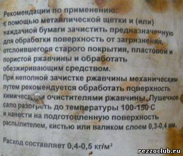

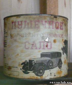

Мне посоветовал один человек, который занимается именно жестянкой автомобилей (рихтовка, покраска и т.д.), что данные детали, так как они скрытые и красоты в принципе не надо, то лучше всего обработать Пушсалом (кто-то писал, что ему дилер посоветовал солидолом. Конечно на счет солидола это ХА-ХА, но всетаки ...). Я так и сделал, но только еще поставил прокладки из картона, чтобы не было контакта железа с обивкой. Пушсалом пользуюсь очень давно и результатами доволен (правда разводить и наносить его трудновато, зато эффект не чета мовилю).

Прикрепления: 7397664.jpg (14.0 Kb) · 0593981.jpg (23.1 Kb)

М-д-яяяя! Пушечное сало, мовиль, обезжириватель, металлические щетки и(или) наждачная бумага, грунт.... Как я надеялся, что купив иномарку (или как бы иномарку) все это останется в далеком романтическом прошлом, когда я свой 412-й по два-три раза в год шкурил, чистил и красил, чтоб спасти его от полного загнивания!!!! И вот тебе..!
