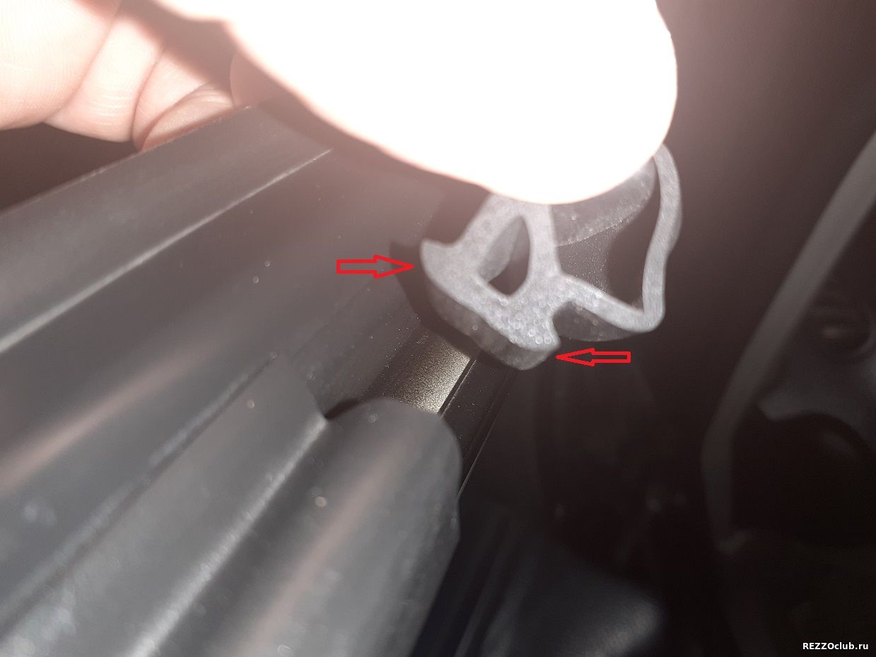

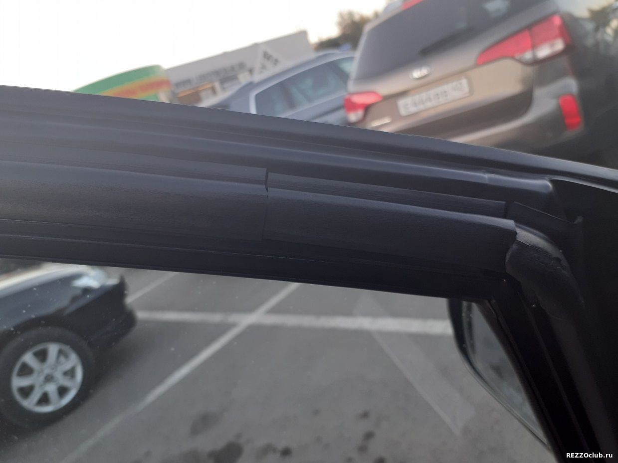

Нижняя часть резинки крепится на застёжках, а верхняя по рамке стекла на направляйке:
Лопнувший уплотнитель позволяет его сдвигать вдоль направляющией на рамке стекла двери . Ради интереса сдвинул в сторону дверной ручки докуда возможно ( т.е. резина перестала быть натянутой) и в образовавшийся "прогал" длиной сантиметров 5 вставил кусок от старого уплотнителя:
Буду склеивать. Как и чем решу позже.
Думаю,если пытаться склеить с натягом (без вставки), как было не получится- оторвётся рано или поздно.

худой Дата: Вторник, 11.08.2020, 23:38 | Сообщение № 73 (172077 в абсолютной нумерации)
Я склеивал с натягом обычным суперклеем...5 лет держится

letun087 Дата: Среда, 12.08.2020, 00:07 | Сообщение № 74 (172079 в абсолютной нумерации)
Можно попробовать герметиком таким или на подобии.Я таким пыльник шруса порезанный склеил,так и до сих пор не порвался и смазку держит.И эластичность будет.Обезжирить хорошо и разгладить снаружи то что вылезет со шва
Keris Дата: Четверг, 13.08.2020, 02:50 | Сообщение № 75 (172086 в абсолютной нумерации)
Сообщений: 641
Спасибо, а то я в герметике сомневался. Попробую на силиконовый LOCTITE ибо где-то валялся.
