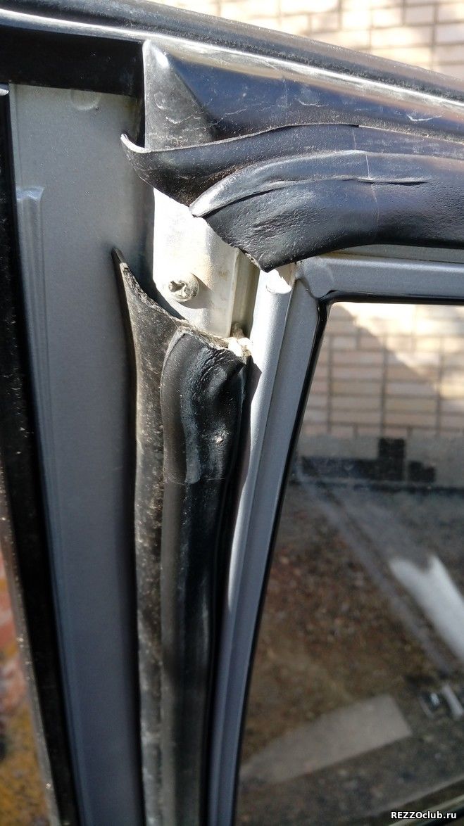

Похоже это не разрыв....у меня тоже саиое - верхний правый угол, если смотреть изнутри....может на заводе экономят? Или он с новья цельный идет?
leppa Дата: Вторник, 19.02.2019, 10:53 | Сообщение № 56 (166259 в абсолютной нумерации)
Сообщений: 2288
Это что ли?

letun087 Дата: Вторник, 19.02.2019, 12:43 | Сообщение № 57 (166260 в абсолютной нумерации)
Ни фига себе eek ,да тут такое впечатление,что целого куска нет.Не у меня не так,просто надрыв в углу ближе к стеклу
leppa Дата: Вторник, 19.02.2019, 13:03 | Сообщение № 58 (166262 в абсолютной нумерации)
Сообщений: 2288
Не! Резинка уплотнителя слегка натянута, поэтому при разрыве немного опускается. Удивительно что уходит только боковина, а вот верхняя не сдвигается.
letun087 Дата: Вторник, 19.02.2019, 13:05 | Сообщение № 59 (166263 в абсолютной нумерации)
Я так полагаю что на моей надорвали в салоне перед продажей,когда стекла тонировали и надо было добраться до того винтика.
AkcuomA Дата: Среда, 20.02.2019, 08:20 | Сообщение № 60 (166281 в абсолютной нумерации)
Сообщений: 46
На форуме с 16.11.2018
Пользователь № 56979
У меня как на фото тоже, и такое ощущение что она от времени усохла, хотя вся резинка мягкая, даже очень, видимо реально на заводе экономят, но шьерт возьми, какого .... Она такая дорогая!? Писец просто, ну то что я загерметил, вроде не дует т не рвет больше
