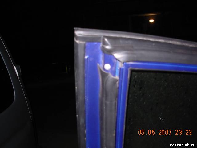

У меня такая же ерунда, только в противоположном углу.
И почему ТЫ молчал? И как ТЫ с этим поборолся? Протекает-ли она, и вообще Я считаю, что эта тема должна быть известна всем!
kuparos Дата: Понедельник, 05.05.2008, 23:28 | Сообщение № 17 (21231 в абсолютной нумерации)
Это он уже год такой. А когда только порвался, было впечатление будто вырезали кусок.
Прикрепления: 0041229.jpg (97.9 Kb)
kuparos Дата: Понедельник, 05.05.2008, 23:35 | Сообщение № 18 (21233 в абсолютной нумерации)
ИГОРЕК, ничего не протекает, просто неэстетично. Даже на скорости не свистит. Второй контур (или первый) уплотнения помогает.

Вот моя: Вставить в отверстия уплотнителя кусок кабеля, а на него посадить самоклеящейся уплотнитель дверей. Т.К. у нас 2 уплотнителя,то система должна работать четко.

kuparos, Хм а я у себя в этом месте обнаружил неравномерно подогнанный уплотнитель, вылезший из под скобы. Попробовал засунуть назад, но полностью так и не встал.

На Геленвагене у шефа таже ерунда. Обнаружили после зимы. Скорее всего примерз уплотнитель к металу, а при открывании дверцы - оторвался. Можно попытаться натянуть и склеить суперклееме, а можно доточить кусочек резинки.

При детальном осмотре стала понятна причина - в уплотнителе по всей длине, примерно через 20 см сделаны отверстия (видимо для выхода воздуха). И вот одно из этих отверстий приходится как раз на угол, изгиб уплотнителя. Плюс не очень четкое крепление уплотнителя - и вот вам результат постоянных нагрузок...

Смотрел, мои "отверстия" находятся дальше чем обрыв, хотя нагрузки при обрыве тоже не было.

Блин таже хрень. Мы прямо близнецы братья по несчатью. Водительская дверь в районе зеркала куда-то пропал кусок уплотнителя. Млин, крысы что ли сожрали. Никаких следов.
Я даже своим глазам не поверил. И тоже на первомай зараза.
Народ у кого есть кусок резинки. Продайте, подарите, ПУЗЫРЬ СТАВЛЮ
Нашел способ побороть болезнь. Никому пузырь не ставлю.
Вчера нашел тугой комок уплотнительной резинки в верхнем заднем углу двери. Т.е. место о котором говорил Купарос. Резинку никто не отрыз, никто не сожрал, она просто сдвинулать по крепежному желобу к заду машины и сбилась в тугой комок. Легкими движениями рук резинка была возвращена в исходную позицию. потом приклею на силикон.

вытирая машину после помывки, вернувшись с Крыма обнаружил разрыв и расползание уплотнителя в верхнем заднем углу передней правой двери. Прочитав у booroondook об отказе признать подобный случай гарантийным: "ДжиЭм этот случай однозначно гарантийным не признает". не понял почему - авто гарантийное, уплотнитель его штатная комплектация, в гарантийных обязательствах не нашел исключения дверного уплотнителя из гарантии? Сам на приближающемся ТО собираюсь потребовать замены по гарантии.

У меня уплотнитель лопнул в мае, резинка сползла зазор около 4 см. Склеил "Супер моментом", предварительно стяну резинки вместе. Клеил между собой и точено к двери в месте разрыва - получилось почти не заметно стоит до сих пор.
