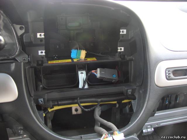

А ещё, я так полагаю, рисоваться у них (в салоне) следует почаще. Пусть с даже с мелкими, но существенными "предъявами", т.е. пусть постоянно помнят о тебе. В итоге мне даже удалось ПРИСУТСТВОВАТЬ на ТО-1.
Опять я "нетему" развиваю...
Дефицит времени да и непогода тормозят процесс с "шумкой". А ведь данный процесс - только прилюдия. Главная заморочка будет с "автозвуком" cool ...
Добавлено (16.05.2008, 22:38)
вот фрагмент той "разрухи", представленной на ТО-1 smile ...
