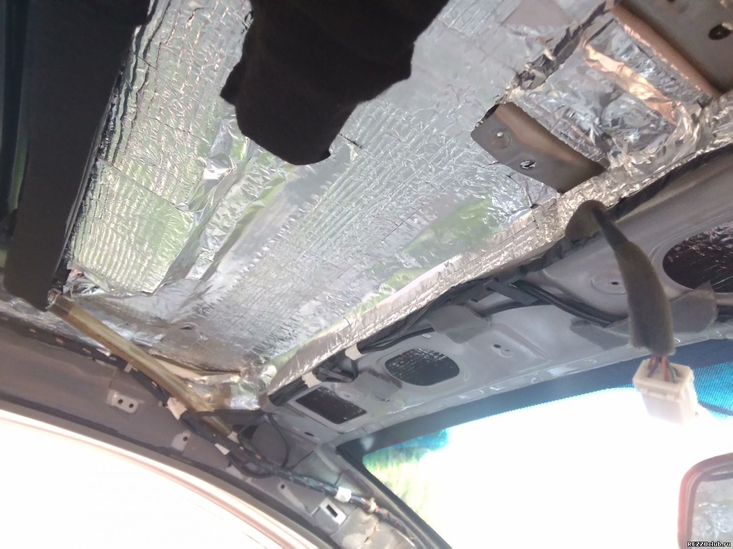

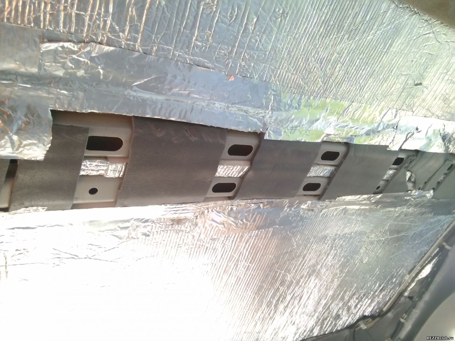

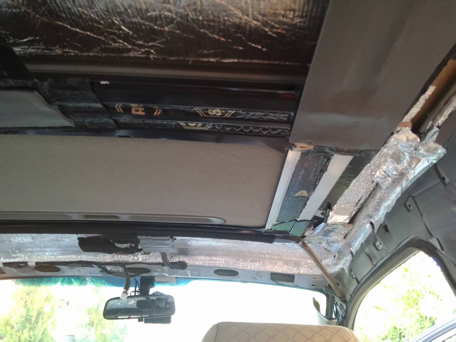

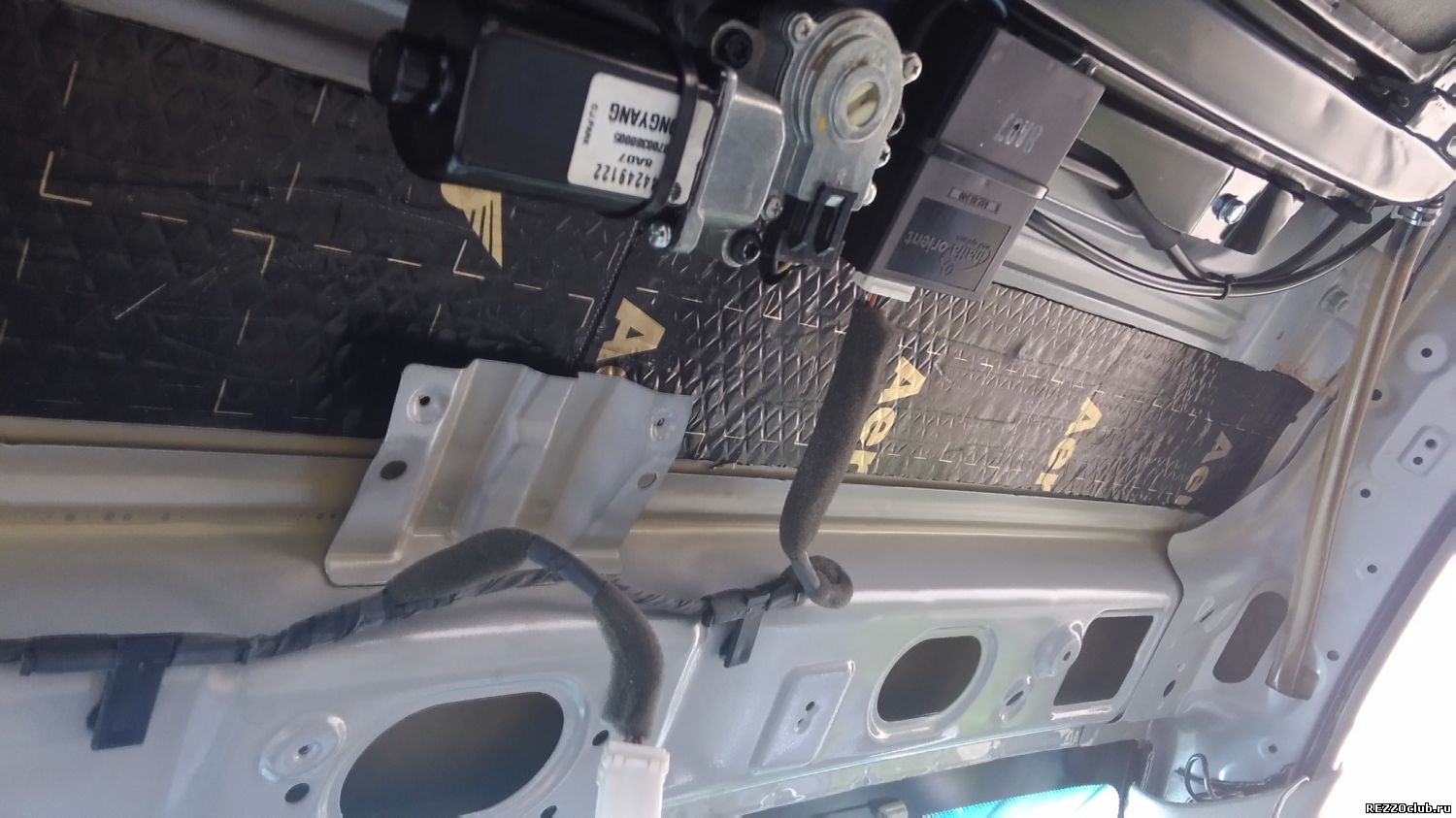

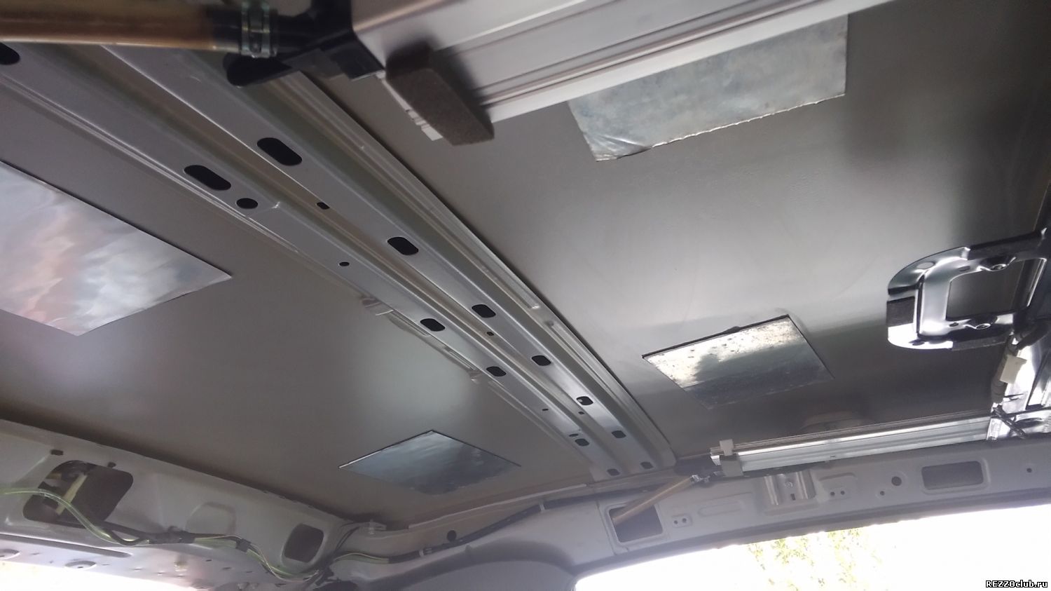

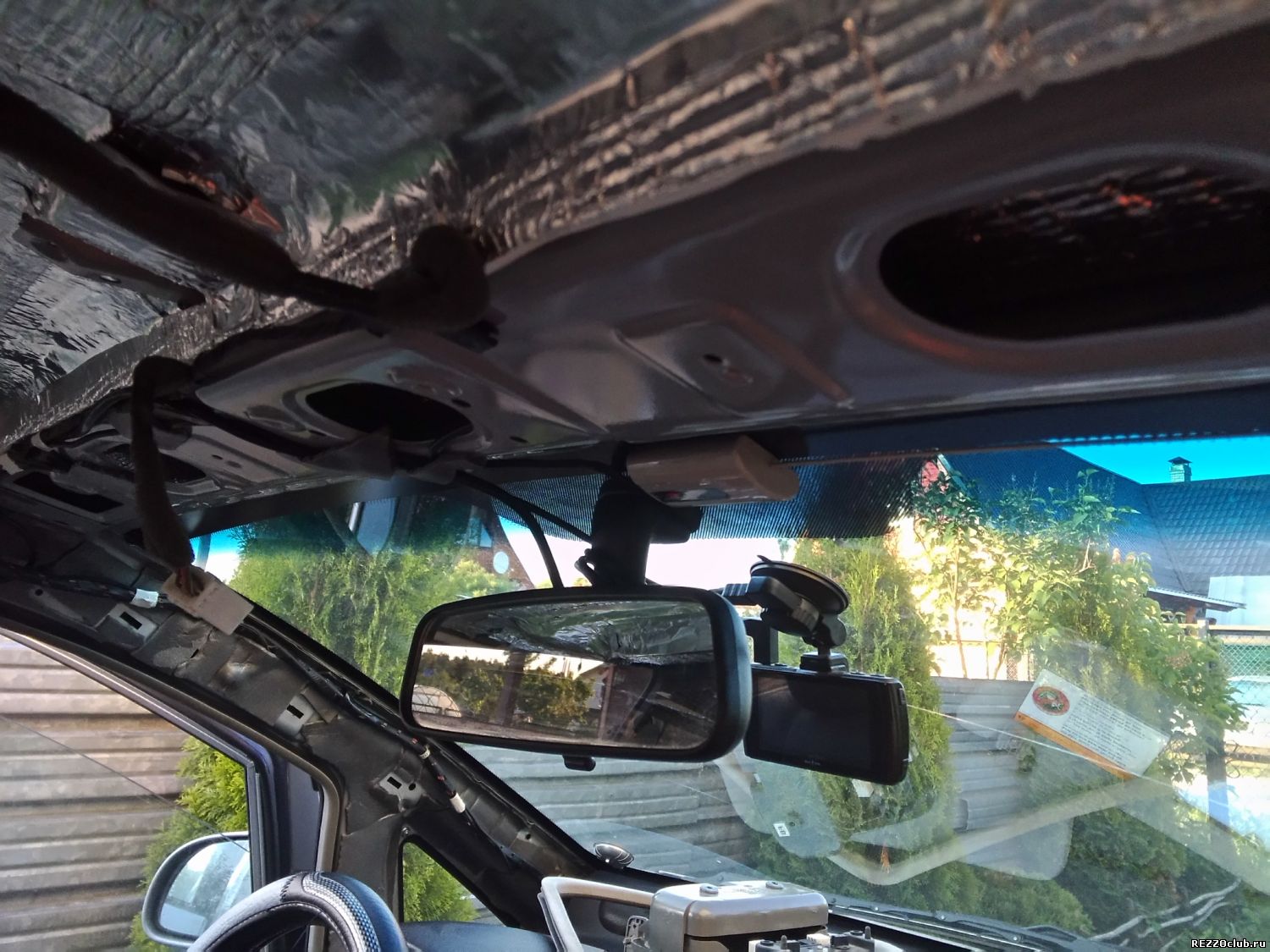

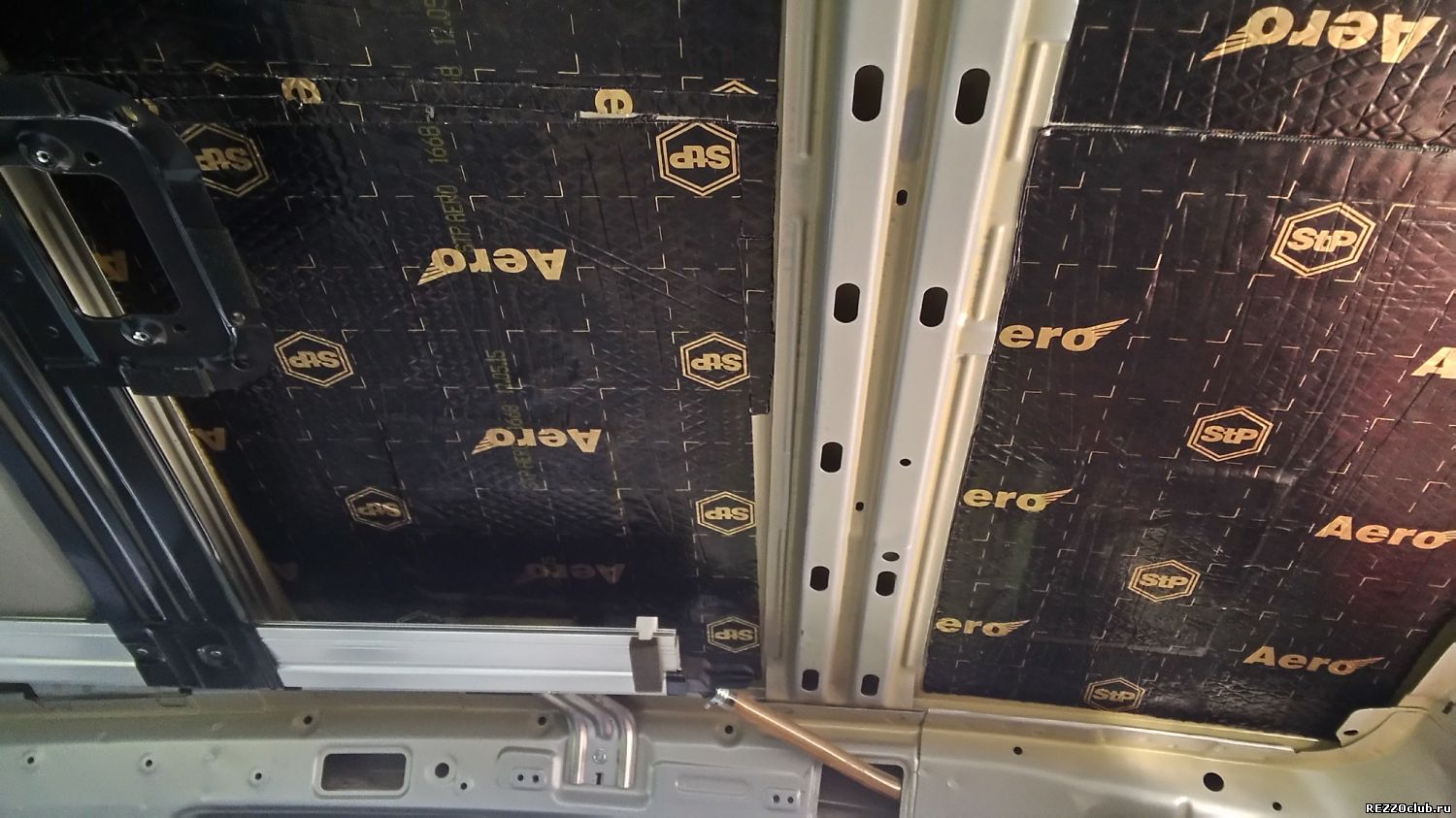

Вскрыл потолок - обнаружил даже виброизоляцию:
Облепил вибропластом (STP Aero):

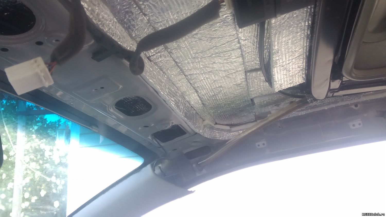

Вместо изолона/смплена взял жесткий поролон 10мм с фольгой(названия не помню):
стыки проклеивал алюминиевым скотчем. Брал дорогой - чистая алюминиевая фольга с клейким слоем(очень удобно работать):
"карту" потолка ничем не клеил - она из прессованного картона.
По идее, такой поролон с фольгой превращает машину в термос - зимой не так холодно, летом не так жарко.
В принципе сейчас у меня изолировано все, кроме торпеды, пола и дна багажника - кондей стал охлаждать машину ВТРОЕ быстрее, и холод перестал быстро выветриваться.
По шумке недавно заметил, что в реззо уже тише, чем в премиальной Toyota Crown, жаль резина все портит на старом асфальте.

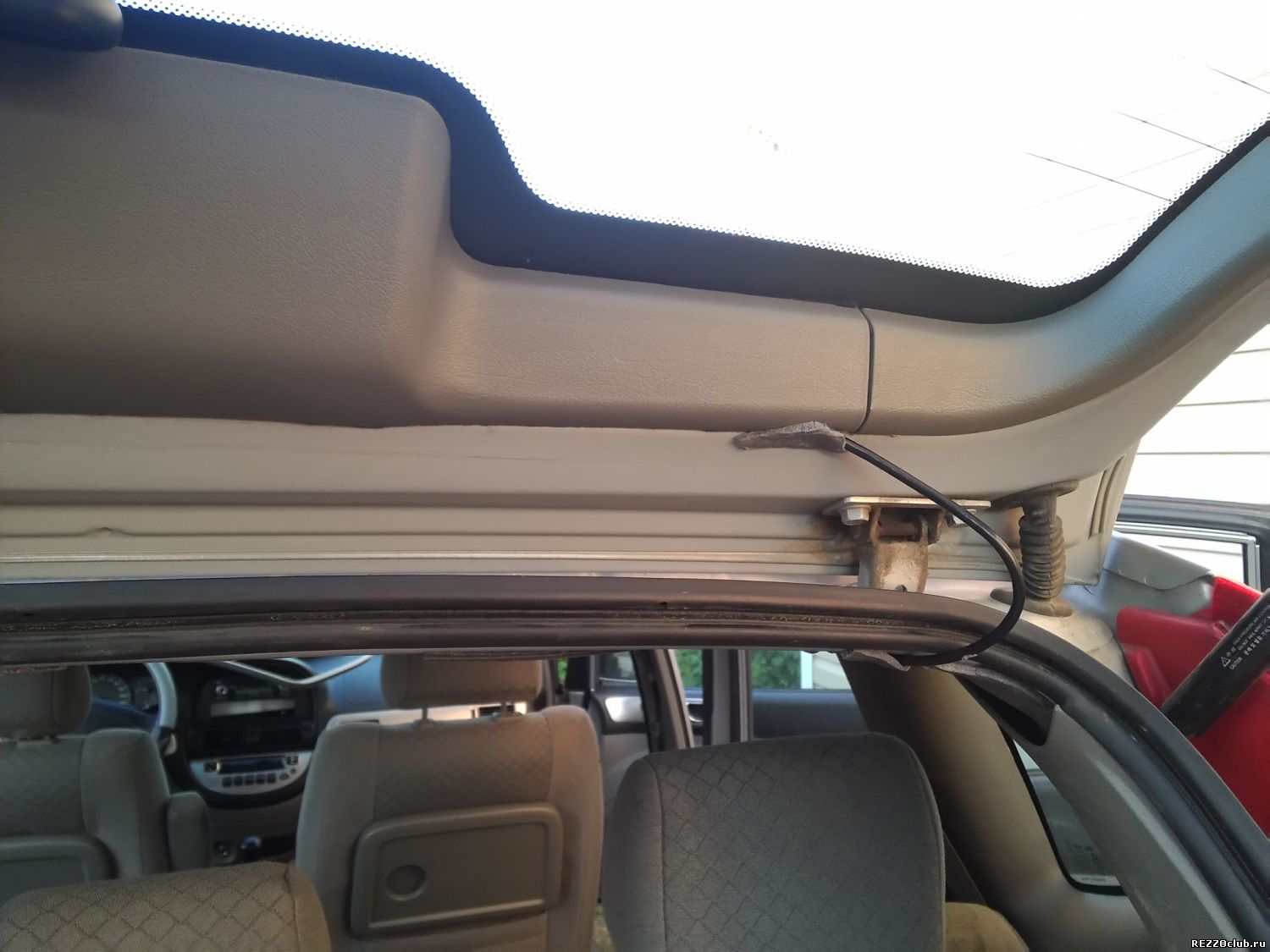

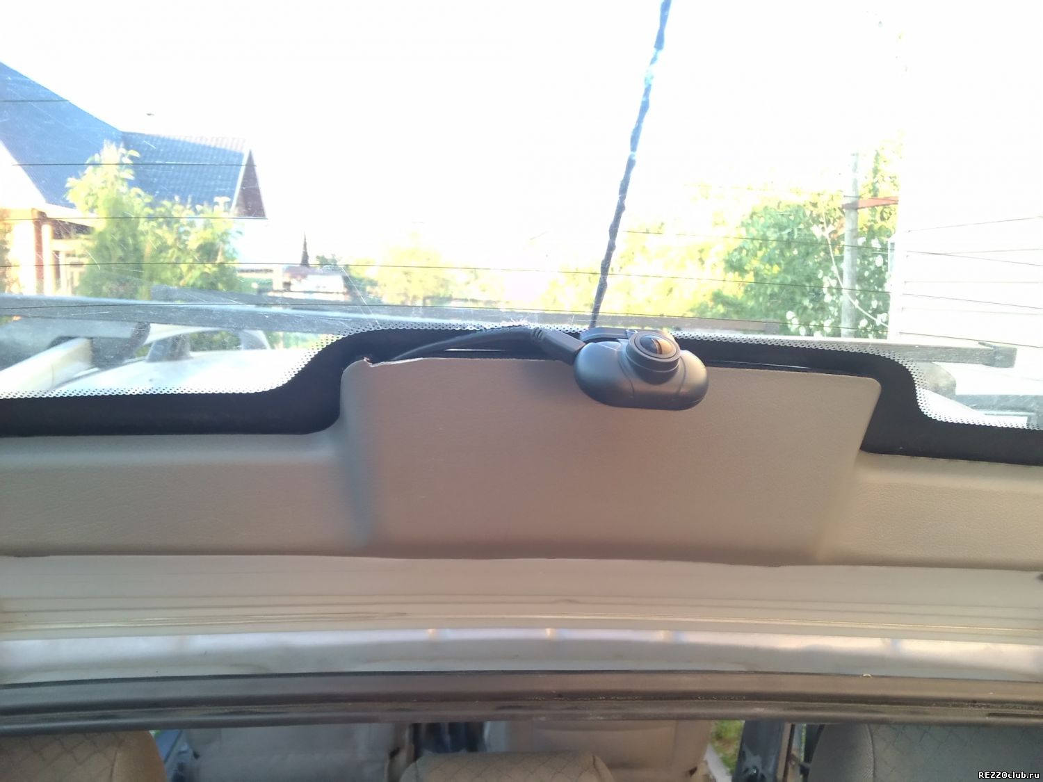

Заодно прокинул проводок от видеорегистратора под потолком и присобачил заднюю камеру(в комплекте с регистратором шла) на дверь багажника:
Колхоз, конечно, но когда водительский стаж 10к км - задняя камера очень удобно!

Я на потолок клеил Сплэн 8 мм для термоизоляции, все обезжирил, но он все равно оторвался, и теперь при открытии люка приклеивается к стеклу и вырывает его кусками.
Совет - в районе направлюящих люка, кроме Stp(виброизоляция) не клеить ничего.

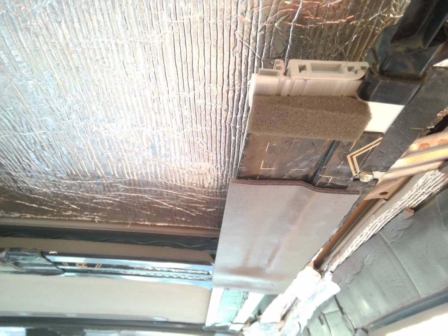

Этот порлон с фольгой хорош тем, что держишь за уголок 20см квадрат, а он не гнется. Все стыки между собой и примыкания краев листов к корпусу проклеил клейкой алюминиевой лентой - даже если где-то задумает отклеиться - будет держаться за соседей, пока не "пойдет" вся конструкция...

Как-то так:
