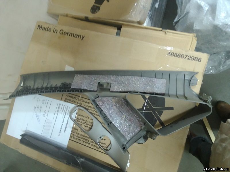

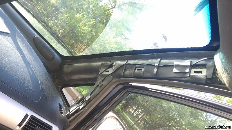

Ради установки новых динамиков заморочился с виброшумотеплоизоляцией передних дверей:
шумоизоляция передних дверей
Также виброшумоизолировал передние стойки:
- там обычно живут "сверчки"
Каркас обклеил вибропластом, сверху залепил спленом, пластиковый кожух облепил битопластом места соприкосновения обклеил маделином.
Дребезжания пропали!
Прикрепления: 2849616.jpg (133.1 Kb) · 9136858.jpg (164.4 Kb)
Сообщение отредактировал geese - Суббота, 06.06.2015, 17:16
Респект!!!!.
Расскажи пожалуйста, как снимал накладки? Суцко живет зверюга прям над ухом, дверь вроде всю прошел, панель то же, один черт пищит гад. Ничего кроме накладок уже не осталось, а лесть туда боязно, все таки пластик старый, легко крепления обломать.
geese Дата: Понедельник, 08.06.2015, 13:31 | Сообщение № 148 (139631 в абсолютной нумерации)
Сообщений: 53
На форуме с 15.04.2015
Пользователь № 23547
Потянул на себя сверху, отщелкнулись несколько зажимов, поддалась! Потом просто вытащил ее всю наверх - внизу она просто вставляется в пазы. На фото видно, где клипсы. Есть такой материал - маделин, это тоненький ковролинчик на липкой основе им стыки обклеиааешь, и скрипеть перестает.
