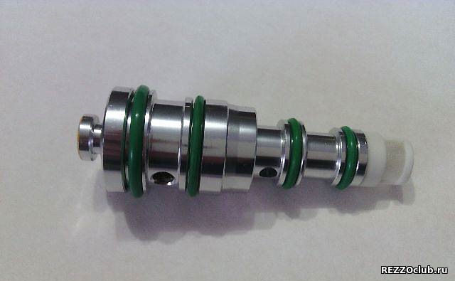

дорожник Дата: Суббота, 15.08.2020, 17:02 | Сообщение № 763 (172090 в абсолютной нумерации)
Сообщений: 288
На форуме с 27.11.2012
Пользователь № 7419
Сегодня поменял клапан компрессора кондиционера. Заехал передними колесами на импровизированную эстакаду (два камня и две доски), снял пластиковую защиту. Предварительно выпустил фреон из системы, пластиковый колпачок в левой части под капотом. Спецщипчиками снял фиксатор клапана (предварительно я отмыл бензином нижнюю часть компрессора, разъем очистил и промыл очистителем контактов). Клапан поддел отверткой и...сам не ожидал, он вылетел из гнезда под давлением. При полном спуске через клапан в системе оставалось приличное давление. Вставил новый клапан, слегка подстучал его, вставил стопорное кольцо. По поводу спуска фреона предварительно проконсультировался у заправщика. Тот сказал, что достаточно спустить через верхний клапан. Но как видите, давление еще было. Довольно-таки ощутимое. Потом поехал к заправщику, заправил фреон и климат заработал. На Lo работает исключительно, на других режимах климата не совсем адекватно. Может устаканится.  При смене вылилось немного масла, его не добавлял. Клапан купил через Авито за 1000 руб. У меня на клапане не было беленькой насадки, это не фильтр? На снятом тоже не было. Метки на снятом и новом синие.
