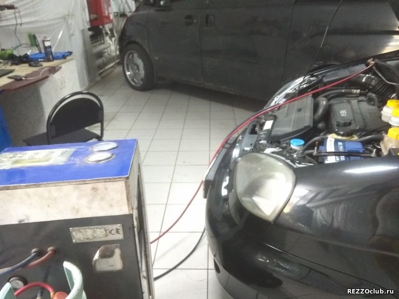

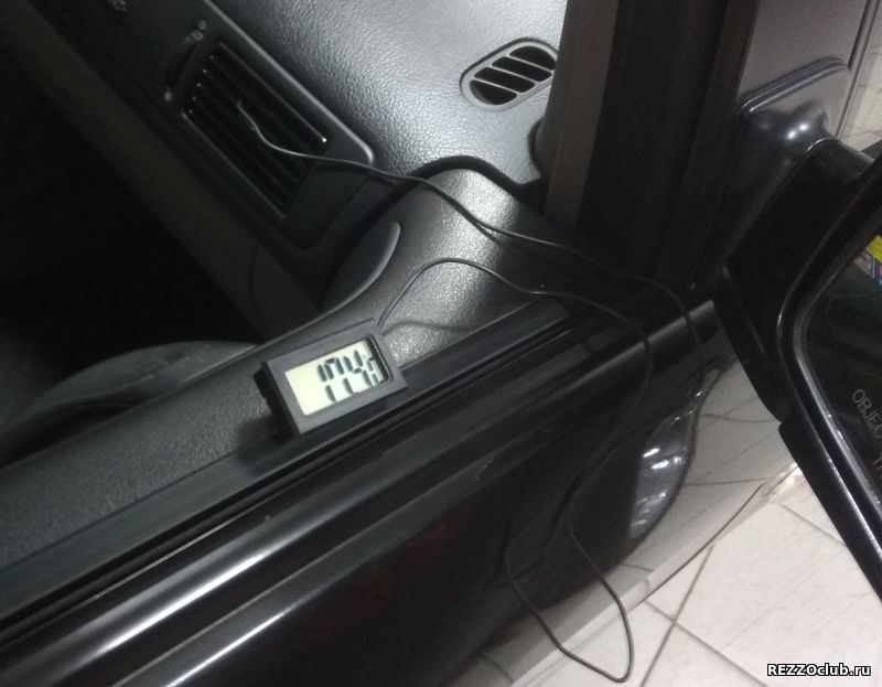

В конце июня заезжал на дозаправку кондиционера. Так то всё работало нормально, просто в качестве профилактики. Заправили +240 грамм фреона, +60 грамм масла.
Для теста поставили термометр. Температура опустилась до 15,6 градусов, и продолжала медленно падать. Хотя как сказали заправщики, на автомобилях нормальная температура охлаждения в боковых соплах должна быть не более +16 градусов (информацию не проверял).

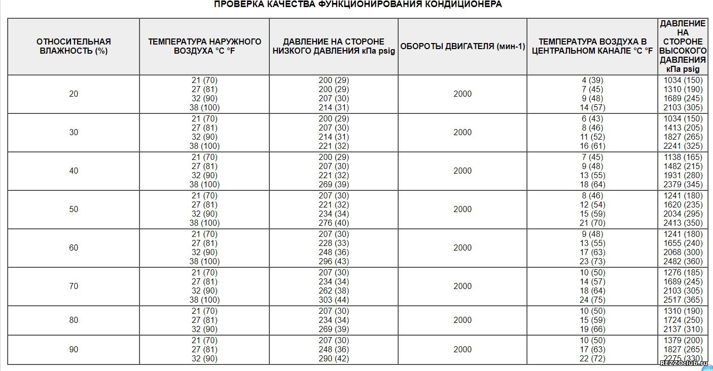

А должно быть у нас вот так:
