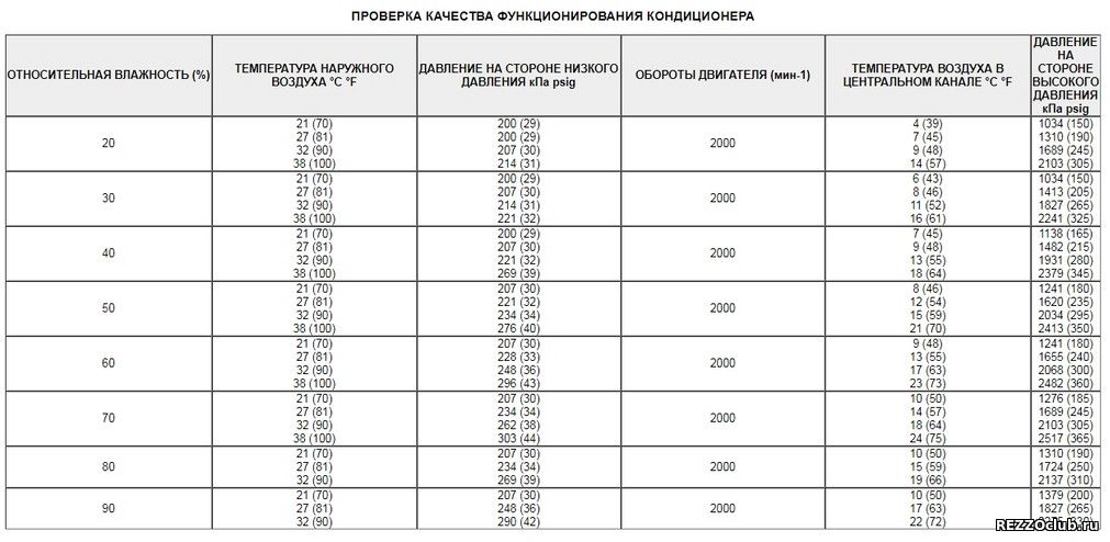

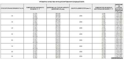

может кто знает хотя бы значения манометров в магистрали низкого и высого давления. вдруг у меня и правда где то забито
leppa Дата: Понедельник, 08.06.2020, 10:19 | Сообщение № 727 (171573 в абсолютной нумерации)
Сообщений: 2279
Мурзилка пишет так:

rmsn8 Дата: Понедельник, 08.06.2020, 10:37 | Сообщение № 728 (171574 в абсолютной нумерации)
leppa, спасибо... надо будет поехать посмотреть.

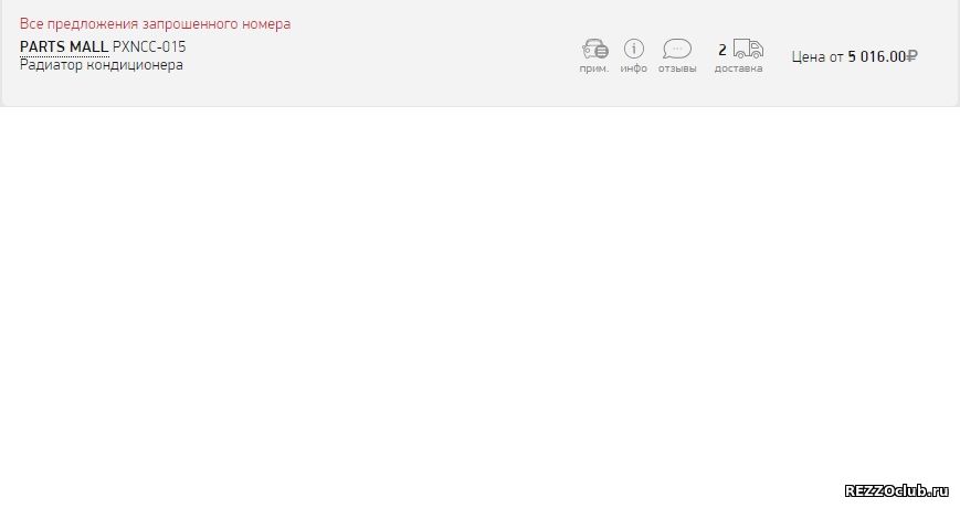

Проблема найдена. всё же нашлась утечка в радиаторе кондиционера, пардон, в конденсаторе. Пришлось заказывать. Из предложенного и доступного мне по деньгам Parts-Mall PXNCC015. Инфа для тех кто столкнется с такой проблемой.

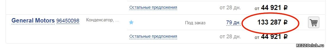

Ну да цены веселые, машина дешевше:
Прикрепления: 9840714.jpg (22.8 Kb)

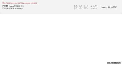

rmsn8 Дата: Вторник, 09.06.2020, 08:24 | Сообщение № 734 (171589 в абсолютной нумерации)
Прикрепления: 6459518.jpg (12.8 Kb)
leppa Дата: Вторник, 09.06.2020, 08:35 | Сообщение № 735 (171590 в абсолютной нумерации)
Сообщений: 2279
rmsn8, в Эмексе по 4 с копейками.
