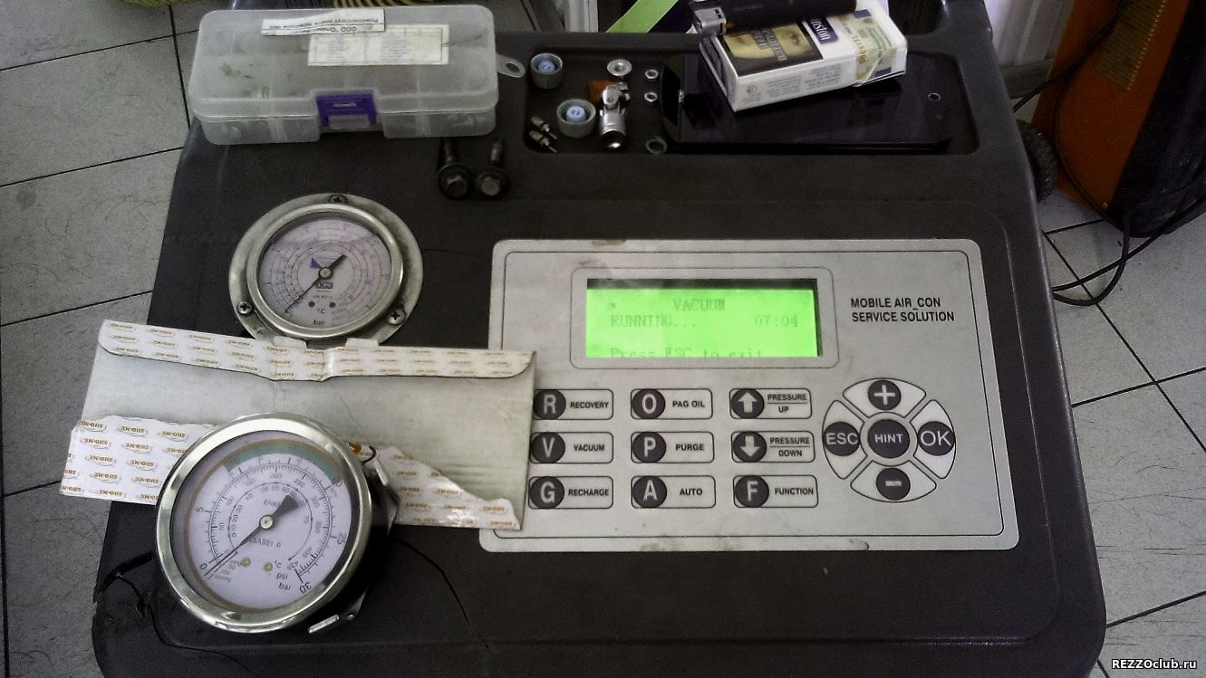

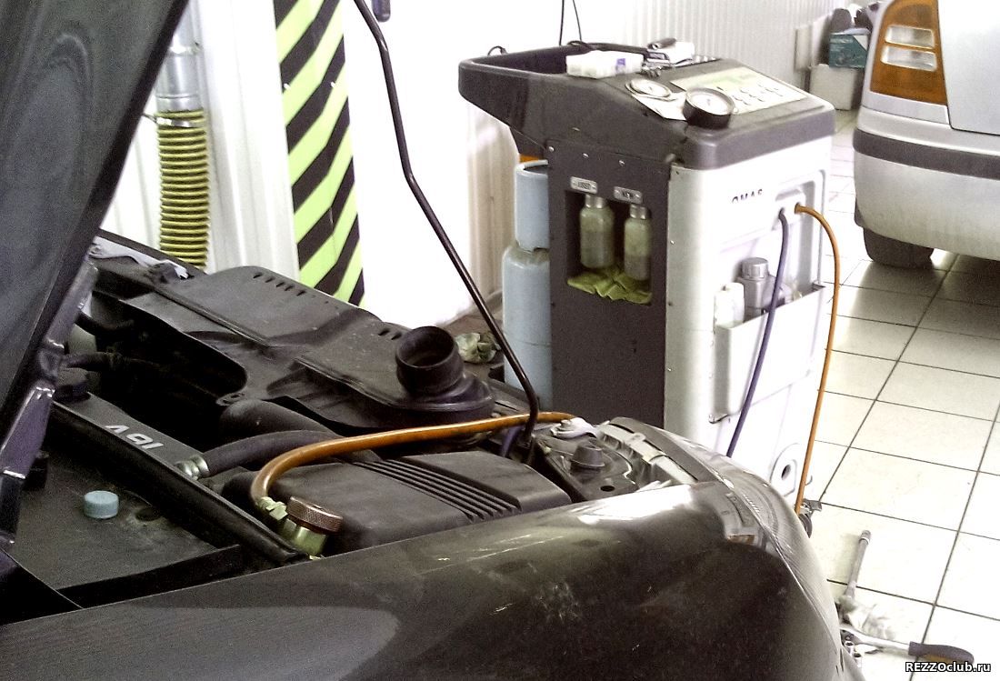

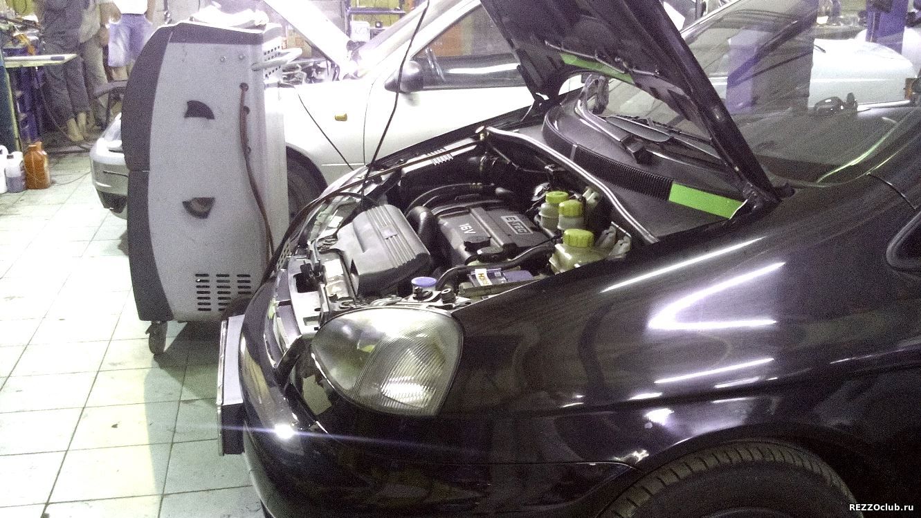

Artem017 Дата: Вторник, 11.07.2017, 16:08 | Сообщение № 598 (156938 в абсолютной нумерации)
А я опять пришёл тут со своими трубками...

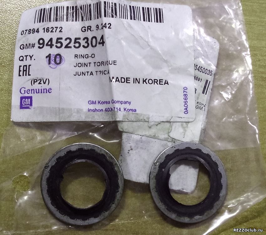

Вобщем трубку сегодня заменили. Я не обратил внимание и не заказал дополнительно ещё пару металлических шайб на компрессор 94 580 424 (новый код 94 525 304), хотя на Драйве об этом бывалые уже писали. Результат ожидаем: трубку поставили, но не держат давление старые шайбы. Теперь ещё два дня без кондиционера... Так что, народ, у кого будет похожая проблема, обратите на это внимание.
Кст, для снятия старой и установки новой трубок пришлось снимать верхнюю опору двигателя "рыбку". Иначе трубка никак не хотела вытаскиваться.
Итак дополню своё сообщение. Сегодня наконец-то починили кондиционер - заменили шайбы, опрессовали и заправили.
Итого по деньгам вышло:
500 р. - первая неудачная заправка;
3008 р - трубка низкого давления GM 96 450 035;
500 р. - установка трубки;
288 р. - шайбы компрессора GM 94 525 304 (2 шт.). На фото показаны старые;
2250 р. - замена шайб, опрессовка, заправка хладагентом (720 гр.), долив масла (30 гр.)
6546 руб. не считая покупки "в запас" ещё пары крышечек и золотника...
По итогу: холодит помоему так же, может быть температура теперь стала пониже. Но теперь компрессор стал работать однозначно тише. Раньше был очень неприятный вой, под конец стало ещё и булькать. Теперь тишина. Сказали помыть двигатель, поездить. В случае чего - приехать, они посмотрят УФ лампой на предмет течей.
А куда эти шайбы ставят? Можно поточнее?
