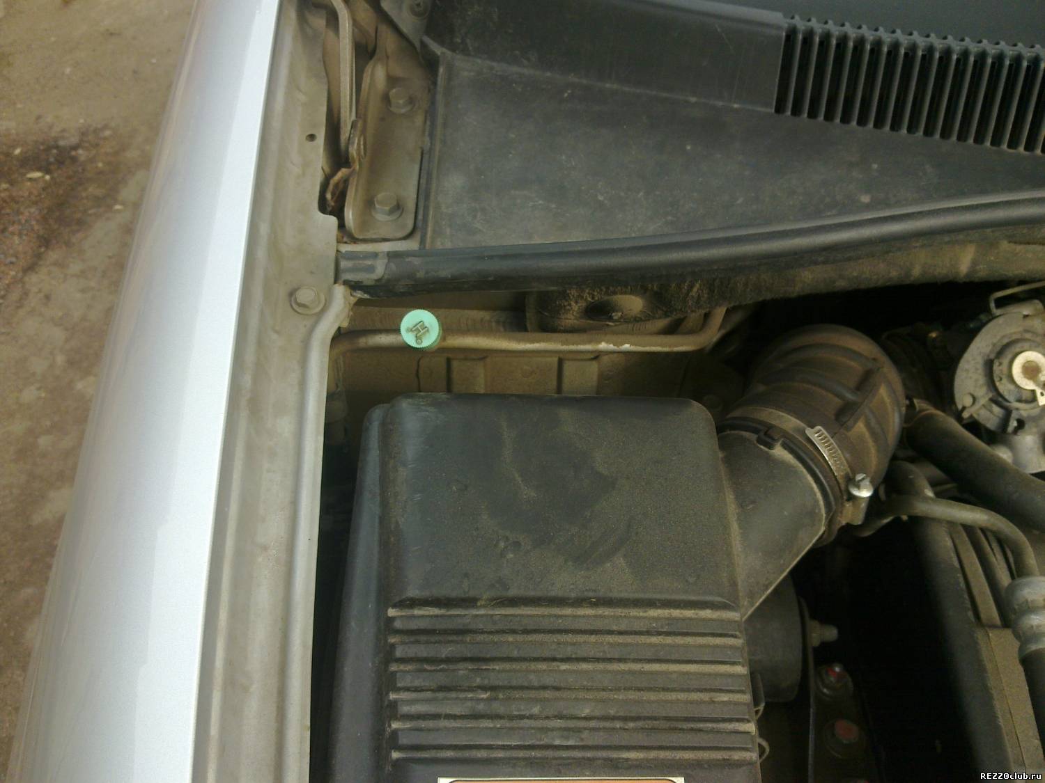

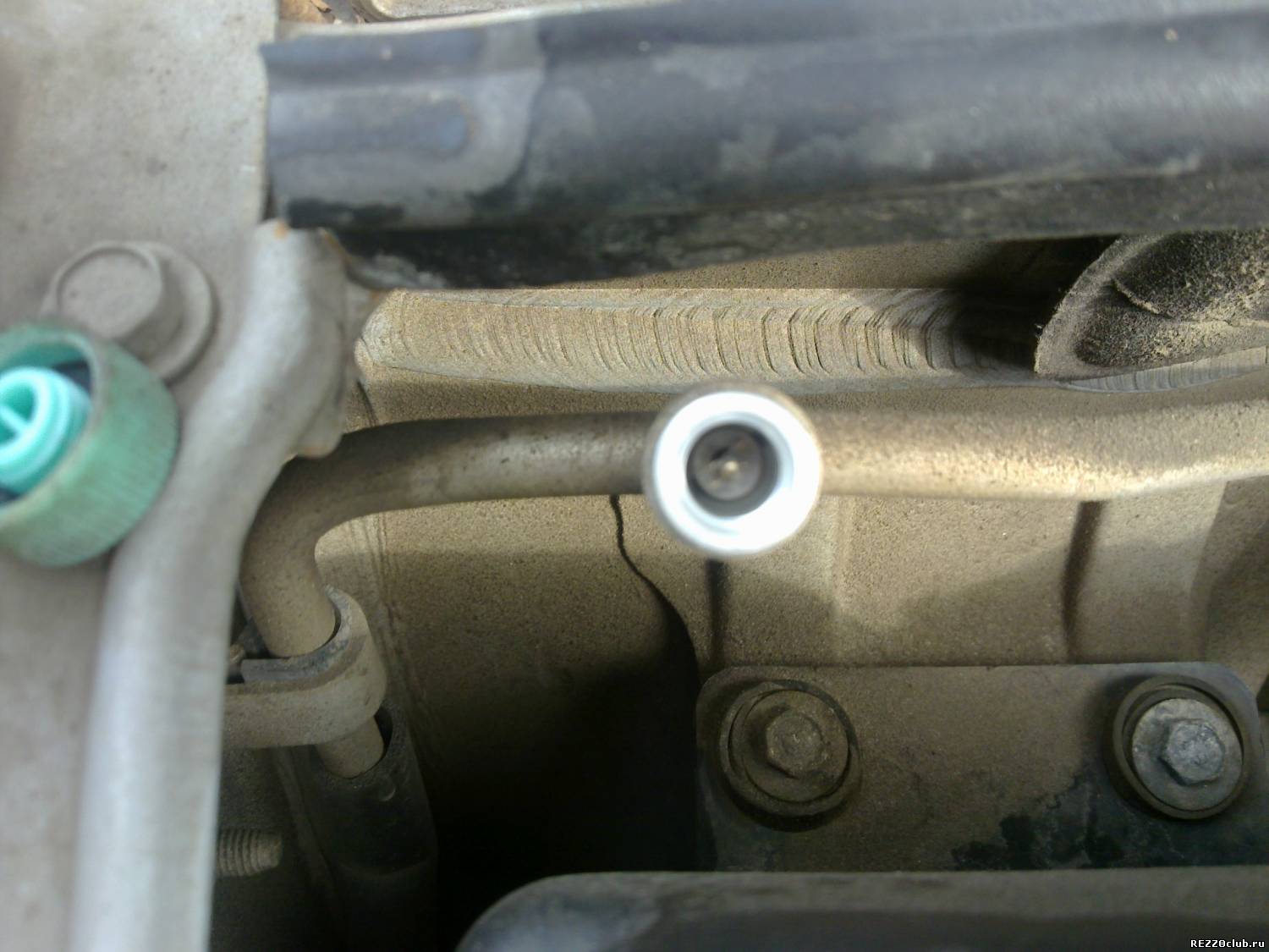

Проверить наличие фреона в системе очень просто, под капотом за воздушным фильтром находится зелёная пробочка а под ней обыкновенный нипель, как на колесах. Нажимаете на него чем-нибудь, и если фреон есть,то вы его сразу увидите.

Quote (kapatos)
Вот!!! Наконец конструктив!
Только уточните, приятель, чем нажать. Судя по размеру пимпочки надо у жены шпильку или иголку попросить. И что я должен увидеть? Облако, струю, или ощутить холод?

Спасибо kapatos, открутил пимпочку, отверткой нажал на кнопочку, ни струи ни шипения, ничего!
Поехал в сервис, там в точности подтвердили слова, высказанные выше:
