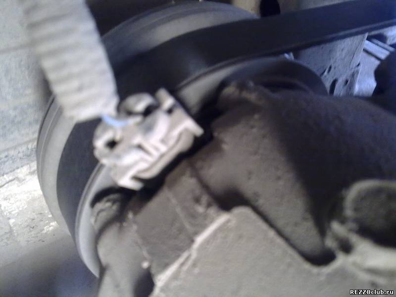

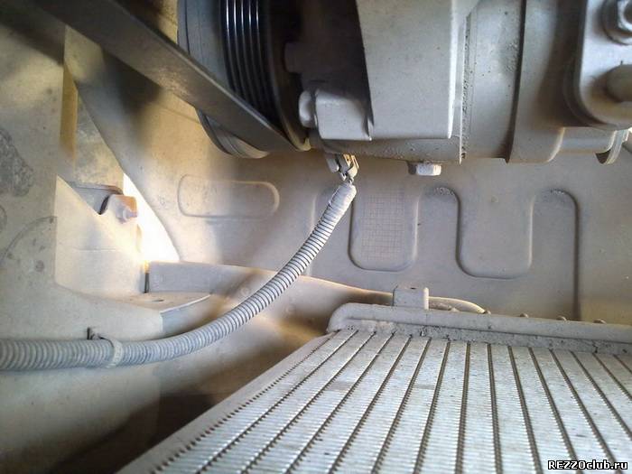

алексей728 Дата: Суббота, 05.06.2010, 06:43 | Сообщение № 213 (73986 в абсолютной нумерации)
Quote (kovaler)
Вот бы фотку посмотреть, где это и как дотянуться
Quote (kovaler)
Можно нащупать рукой из под капотного пространства для удобства сними воздухозаборник.
Прикрепления: 8747430.jpg (137.5 Kb) · 4043570.jpg (122.2 Kb)
kovaler Дата: Суббота, 05.06.2010, 08:51 | Сообщение № 214 (73988 в абсолютной нумерации)
Сообщений: 238
На форуме с 15.03.2008
Пользователь № 665
Хладоген может и быть, а вот давления для работы компрессора может не хватать.
+1
Так и оказалось!
Позвонил на сервис, сказали приезжайте через пару часов. Приехал. Подключили прибор к диагностическому разъему, чего-то померяли, сказали что кондей жив, но не хватает хладагента. Прикатили агрегат, подключили и в течение 20 минут дозаправили сколько-то граммов(не помню чек остался в машине). Сразу все заработало, холодит отменно, но я не пользуюсь, т.к. вчера пока занимался этими испытаниями, горло уже заложило. Заплатил 1020 рублей.
Почерпнутая из разговора с сервисменами полезная информация:
1) перестал работать, потому, что давление в системе снизилось ниже порога включения, поэтому система кондиционер и не включала;
2) периодическая позарядка кондиционеров обычное явление и его частота зависит от режима эксплуатации устройства. На скорость ухода хладагента влияет как интенсивная эксплуатация(кто-то писал выше, что и зимой пользуется кондиционером), так и его неиспользование (как у меня). При неиспользовании происходит пересыхание прокладок и других частей устройства, т.к. они не орошаются маслом, появляются зазоры и микротрещины, вплоть до прихода их в негодность, что и приводит к ускоренному уходу хладагента.
3) более частая чем в бытовых холодитльниках заправка обусловлена экстремальными условиями эксплуатации устройства. Ведь холодильники никто не трясет на ухабах, на них не воздействуют высокие плюсовые и низкие минусовые температуры и т.д.
4) даже если не используешь кондиционер желательно раз в неделю минут на 10 его включать, дабы он поработал и сам себя, как бы обслужил.
Все это было мне сказано в сервисе.
Спасибо всем за ценные советы и рекомендации.
PS. Кстати, по поводу жульства сервисменов. Думаю что оно затруднено, если пользоваться таким агрегатом, каким заправляли мне кондиционер. Работы выполнялась в моем присутствиии. В нем самом есть печатающий блок, который по завершении всех операций и выдает ввиде чека отчет о параметрах кондиционера и количестве дозаправленного хладагента, который и был мне вручен, а индикаторы на нем сигналят о достижении или недостижении нормативных параметров. Хотя как известно наш человек весьма изобретателен, особенно там, где можно что-то поиметь.
