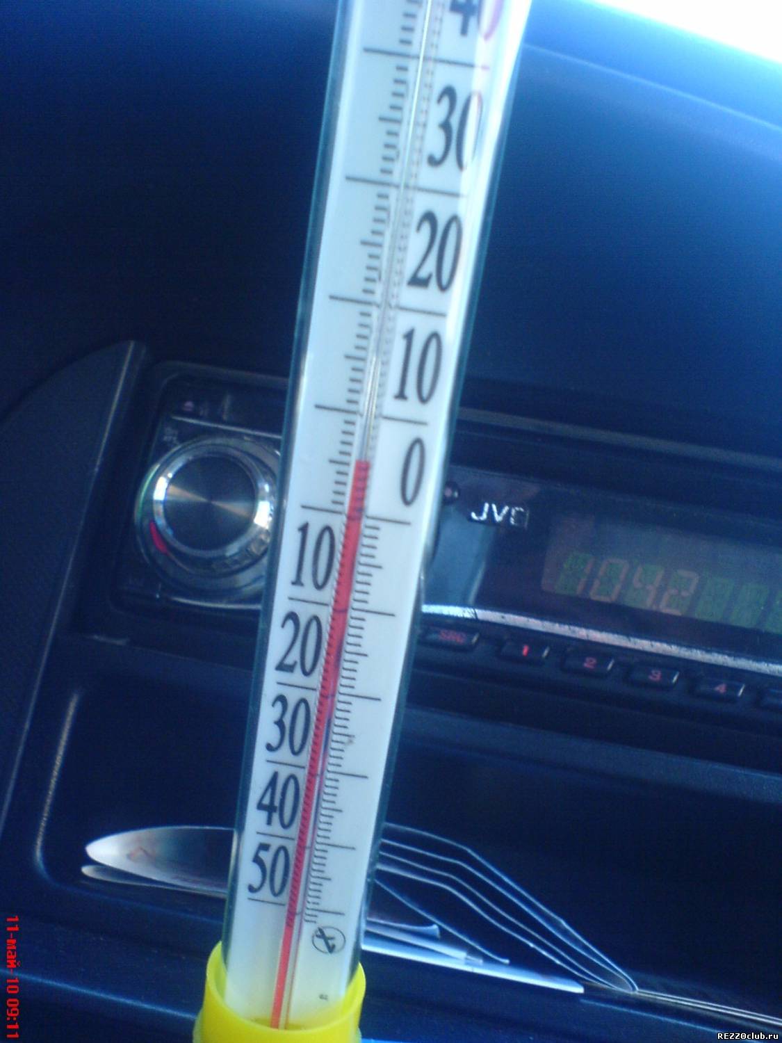

Nikotin73 Дата: Вторник, 11.05.2010, 11:17 | Сообщение № 167 (72684 в абсолютной нумерации)
Quote (kapatos)
только вот мастер сказал ... должен держать 9 градусов, у меня 13-14,
9 градусов?
Вот у меня так. Из левого центрального сопла, забор воздуха из салона (рециркуляция). Держал термометр недолго, если дольше подержать, то может и еще меньше покажет....
Прикрепления: 1374525.jpg (121.5 Kb)
Сообщение отредактировал Nikotin73 - Вторник, 11.05.2010, 11:18
