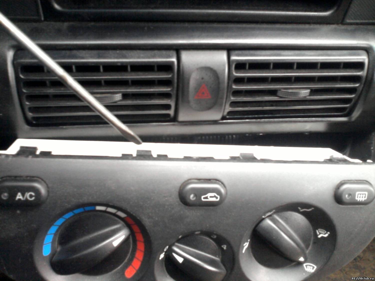

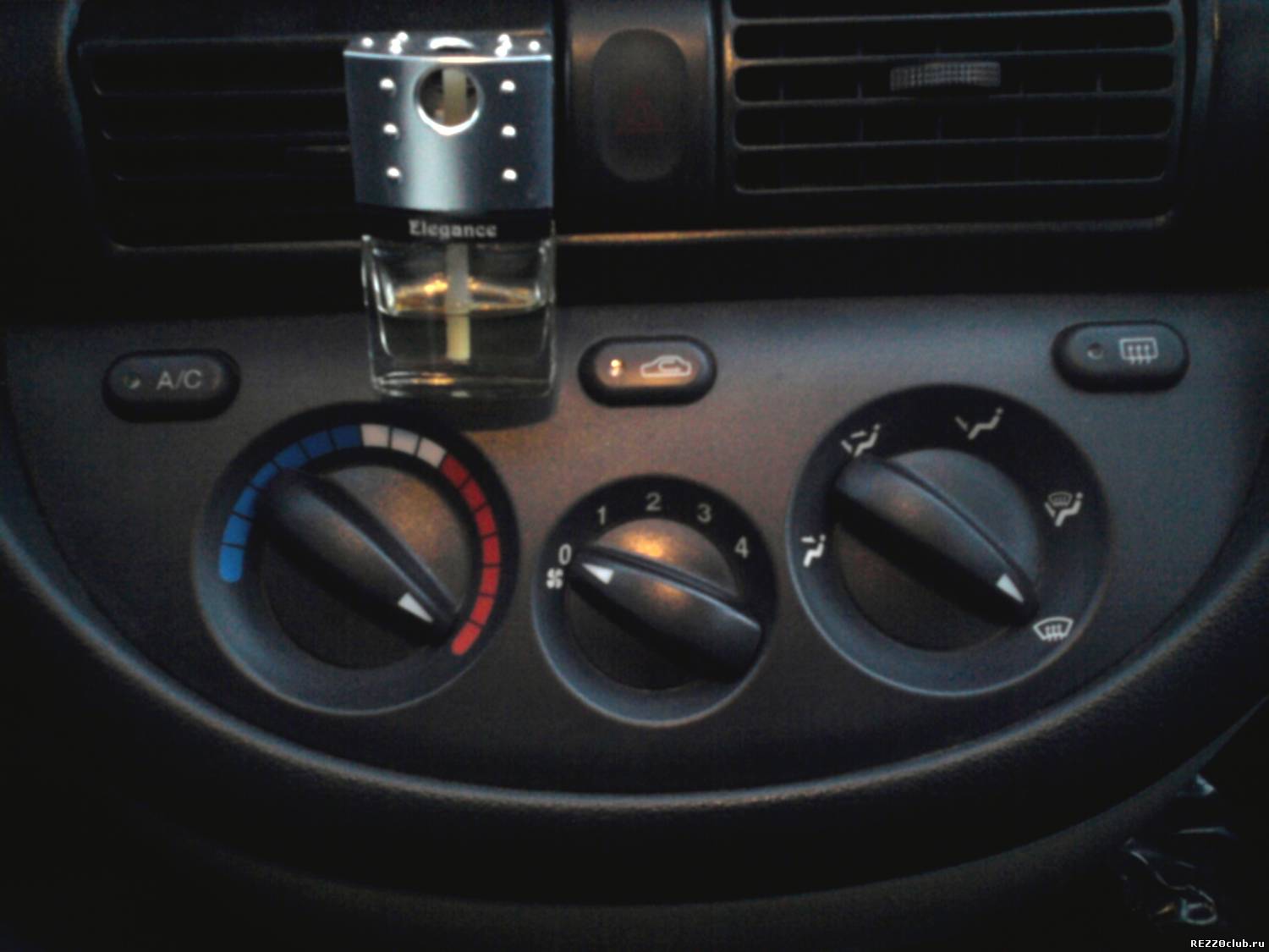

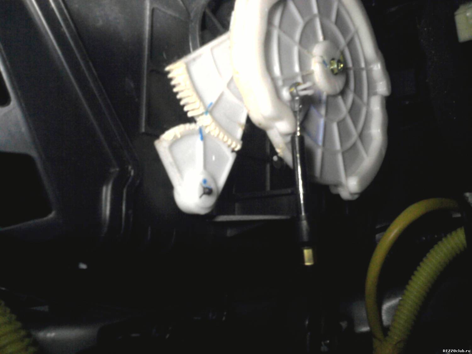

Пару дней назад, в сильные морозы, сломался переключатель режимов обдува печки при попытке переключить обдув в ноги.  Слава Богу сломался в режиме обдува на лобовое стекло, т.е. переключатель крутится, но направление обдува не меняется. Посмотрел шестеренки на печке - метки совпадают, но при переключении ручкой, тросик не двигается.

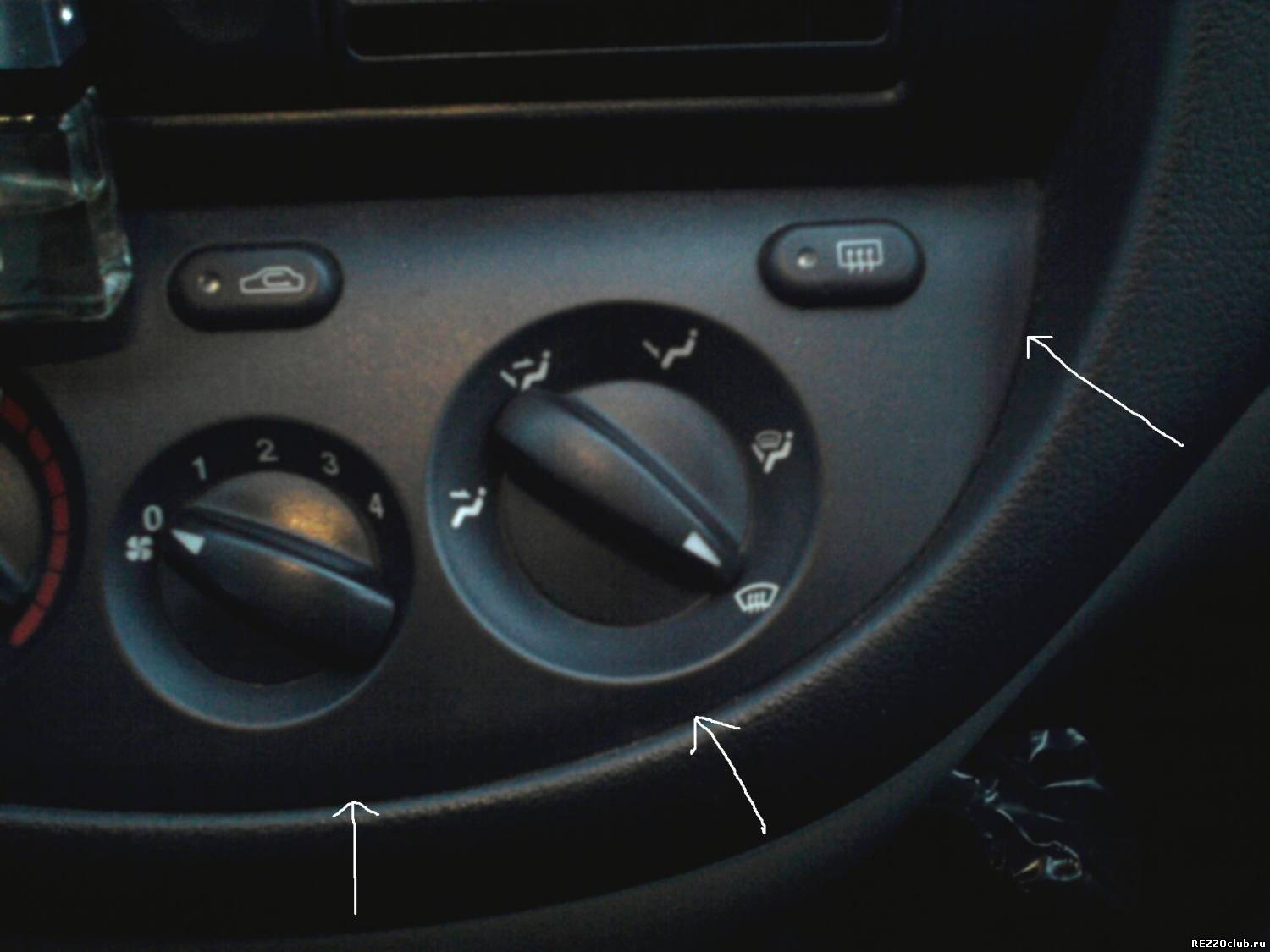

RADIST Дата: Воскресенье, 02.02.2014, 09:24 | Сообщение № 7 (127769 в абсолютной нумерации)
Сообщений: 180
На форуме с 15.10.2013
Пользователь № 11488
Цитата
поддеть отверткой.5 секунд.
 А каков порядок снятия, чтобы ни его не сломать? Может переключатели сначала снять? Поддеть отверткой здесь (см. фото)?
Прикрепления: 4712523.jpg (80.8 Kb)
Сообщение отредактировал RADIST - Воскресенье, 02.02.2014, 09:26
iurik168 Дата: Воскресенье, 02.02.2014, 09:33 | Сообщение № 8 (127770 в абсолютной нумерации)
RADIST, Я поддеваю отвёрткой со стороны воздуховодов, просто в щель вставить и всё, сама отскочит, там весь блок выйдет, ручки в нём вставлены. Сломать что то трудно там.
Всех убью, один останусь. ТМ
janoem Дата: Воскресенье, 02.02.2014, 09:54 | Сообщение № 9 (127771 в абсолютной нумерации)

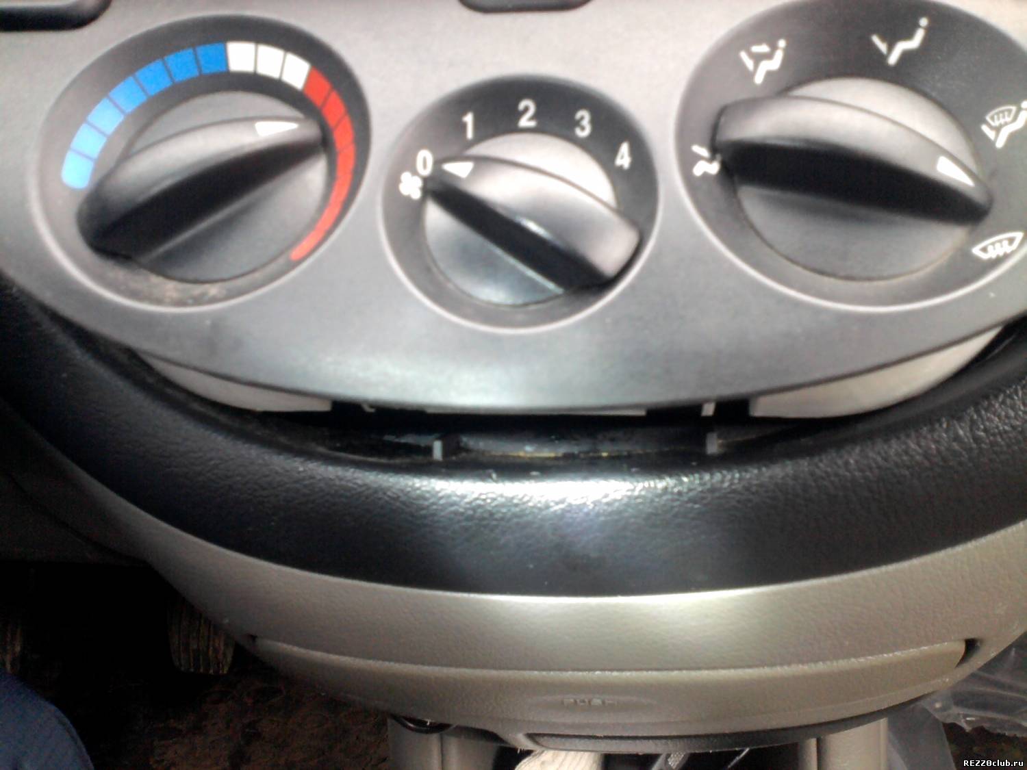

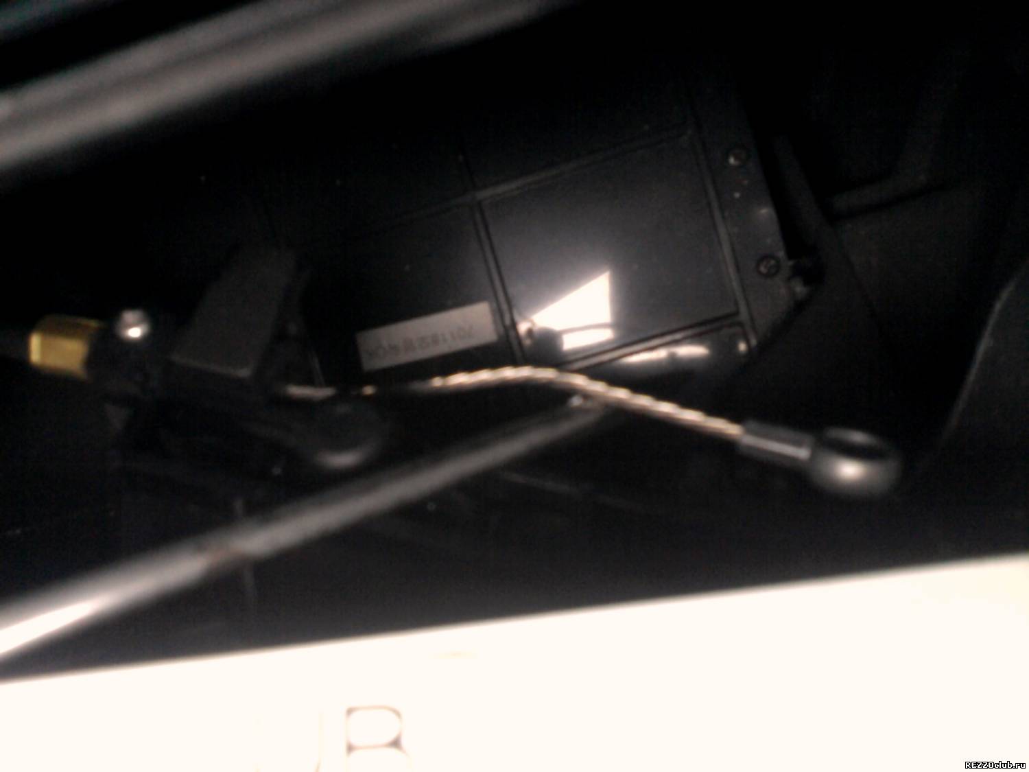

RADIST Дата: Воскресенье, 02.02.2014, 16:42 | Сообщение № 10 (127784 в абсолютной нумерации)
Сообщений: 180
janoem, iurik168, алексей728 - всем спасибо что  помогли!!!
Снял панельку (кстати действительно нужно снимать со  стороны  воздуховодов - лучше 2 или 3 отвертками - кому понадобиться сея операция, на заметку!!!)
Слетел только тросик и ни чего не сломалось - Слава Богу!!! Одел его на место - все заработало! Фотки ниже.
