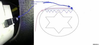

Как-то не запомнилось - видимо без проблем воткнулось в свое время (насколько это применимо к ремонту в авто)
Переключатель вправо на стекло, тогда где-то посередине выйдет на полсантиметра кончик "стержня" на который крепится свинцовая обмотка тросса.
Кончик полсантиметра.
Сантиметра три нормально справа отжимается: пальцами трос можно поймать и поджать чем-нибудь легонько.
У меня кольцо на тросе было в порядке - просто нацепил обратно в 2014 году.

Там ещё защёлка есть, которая трос держит. Посмотри с другой стороны - на другой ручке. Там точно тоже самое.

Artem017, Не знаю с чем связано, но с переключателем  теперь "ласково" - если не идет, то немного поелозить и переключается. Старость-суставы :(
tabultok, Если мой случай и опыт съема панельки уже есть. Нужно просто кольцо набросить - 5 минут на проверку. Выдвигающиюся часть видно справа при вращении - куда цеплять пальцы найдут.
Если поломано что-то, то другой расклад.
