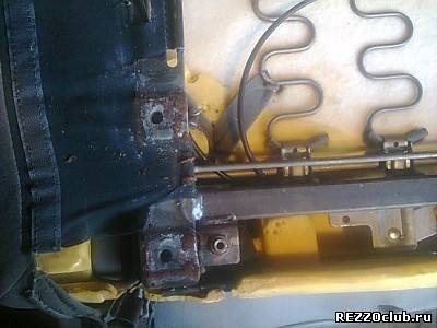

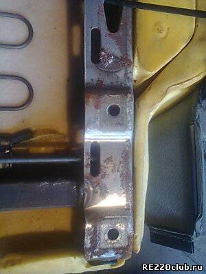

Guri Дата: Четверг, 04.07.2013, 15:32 | Сообщение № 44 (123109 в абсолютной нумерации)
Сообщений: 46
Украина -  Харьков
На форуме с 09.11.2011
Пользователь № 5099
Вчера вечером разобрал подушки задних сидений для стирки. Утром уже почти сухие. Сначала потер щеткой с мылом, потом в щадящий режим без отжима в стиральной машине с порошком. Был разочарован наличием ржавчины на правом каркасе. Левый как ни странно почти без ржи. Обработал - прогрунтовал и прокрасил. Представляю сколько бы добавилось ржавчины если стирать (ХИМЧИСТИТЬ ) без разборки.
Прикрепления: 2738786.jpg (57.0 Kb) · 0742594.jpg (32.8 Kb)
Сообщение отредактировал Guri - Четверг, 04.07.2013, 15:33
