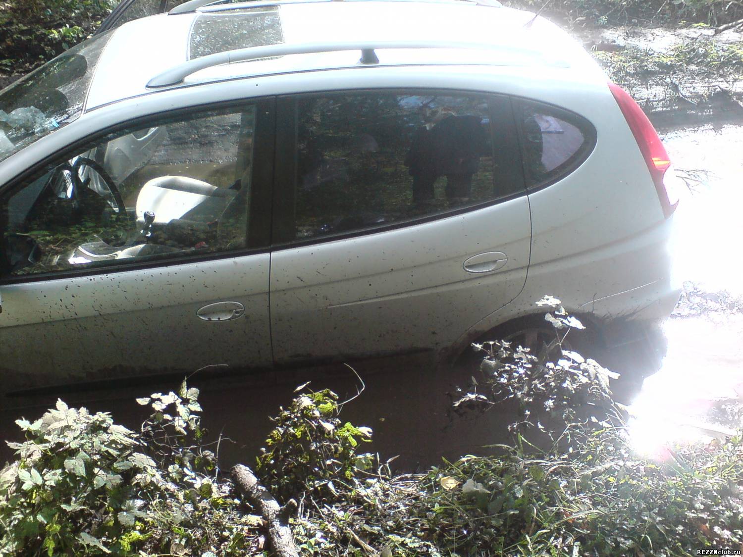

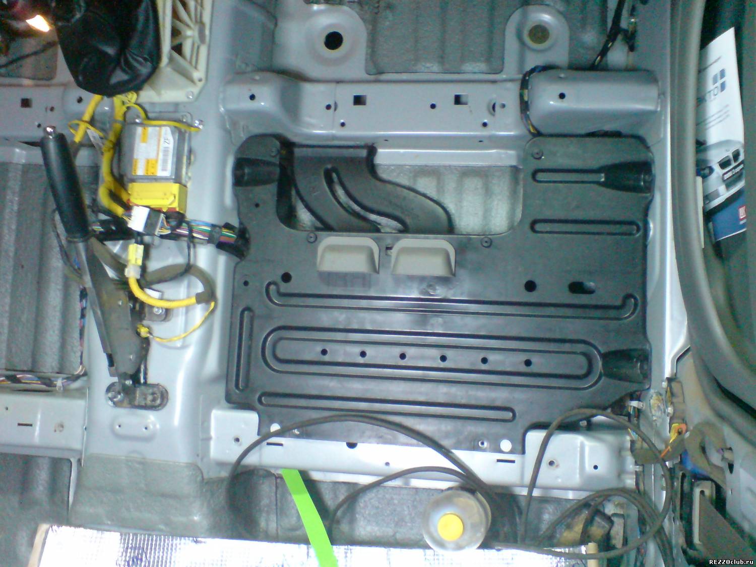

После неудачного плавания за грибами,разбирал салон,проклеил.Сидушки разбираются легко,там засада только в направляющих подголовников,они разные лучше пометить.Нужно отцепить внизу спинки колечки вывернуть её и рукой,сжаф фиксаторы выдернуть направляющие.При возвращении на родину не защеми обшиву!Вместо колечек лучше использовать пластиковые хомуты(применяются в электрике).А,ещё,колёсико регулировки спинки снимается вместе с осью,фиксатор,разовая шпоночка,с противоположной стороны,я аккуратно снял и поставил.Стирал в машинке,как новые!не сели.Понадобится:хомуты шт.50 L=100 мм,Баллончик краски и желательно заменить крепёжные болты М-8 на 25-30мм.с большими шайбами,на 13*ключей больше и крутить меньше.Заодно посоветовал бы проклеить ящики под сиденьями.

ssm, Вот это попадос.

Quote (Пончик)
Вот это попадос.
Нет таких грибов!
