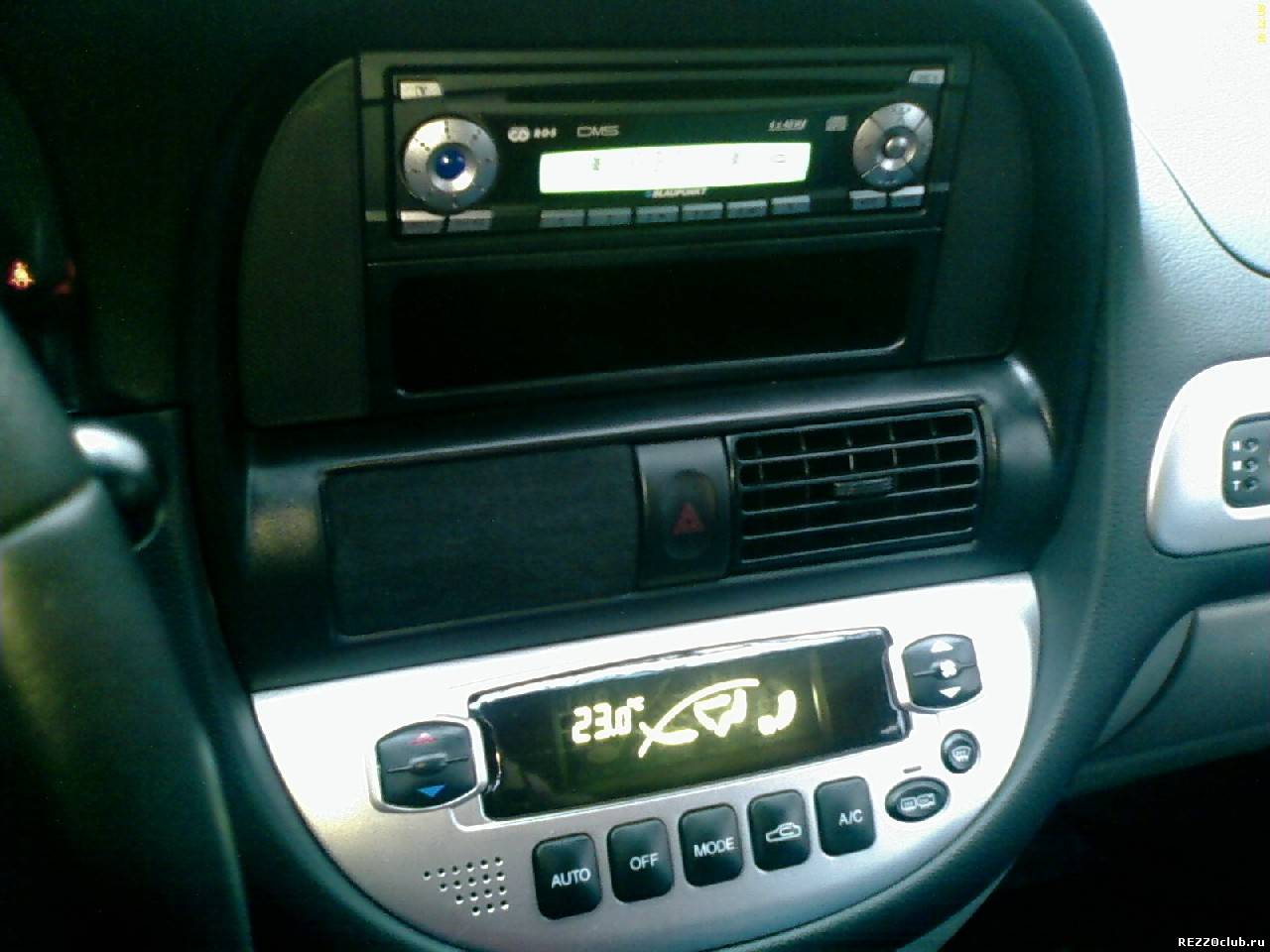

AndrewBJ, На прежних машинках средние дефлекторы всегда были, как ты говориш, на х.... не нужны. Жил в Якутии и Сибири, нужен был обдув лобовика и боковых. На рецике , по моим наблюдениям, из центрального сопла дует 60%, а с боковых по 20%. Это положение дел мне тоже не нравиться. Сегодня я сделал такую штуку. Взял велюровую тонкую тряпочку чёрного цвета, можно тонкий флис или подобную, обрезал ножнецами по размеру дефлектора плюс 1,5 сантиметра по краям. Далее канцелярским ножом заправил тряпочку между дефлектором и корпусом панели. Теперь из оставшегося центрального дует 40%, а из боковых по 30%. Результат меня радует, тем более, что есть запас в оставшийся дефлектор ( и его можно закрыть), внешний вид панели не испорчен, да и снять тряпочки можно за 5 секунд.

weter Дата: Вторник, 16.12.2008, 23:44 | Сообщение № 52 (39249 в абсолютной нумерации)
Сообщений: 525
На форуме с 22.01.2008
Пользователь № 373
SKYWATCHER, идея хорошая. Надо подобрать что-то более практичное, съемное. Как панель на магнитоле.

AndrewBJ Дата: Среда, 17.12.2008, 11:46 | Сообщение № 54 (39261 в абсолютной нумерации)
Пользователь № 16
SKYWATCHER, weter, идея хорошая, но вариант типа пластиковой заглушки - мне больше по душе.. есть мысль добраться до этих сопел сзади через пространство под магнитолой....
Добавлено (17.12.2008, 11:45)
я только в сервис мануале не найду, как передние сопла стыкуются с каналом, по идее там пластиковые замка, но где...
Добавлено (17.12.2008, 11:46)
SKYWATCHER, тряпочку на полных оборотах вентилятора не вырывает?
SKYWATCHER Дата: Среда, 17.12.2008, 12:11 | Сообщение № 55 (39265 в абсолютной нумерации)
AndrewBJ, нет, она чуть-чуть надувается как парус (становиться очень симпотично smile ), и всё! Боялся, что зажмёт кнопку аварийки , но напрасно, всё работат! Разбирать торпедо и лесть в нутрь не хочется no , сегодня с утра ещё раз посмотрел свежим взглядом и убедился - быстрый и приемлемый вариант решения этой проблемки ok
