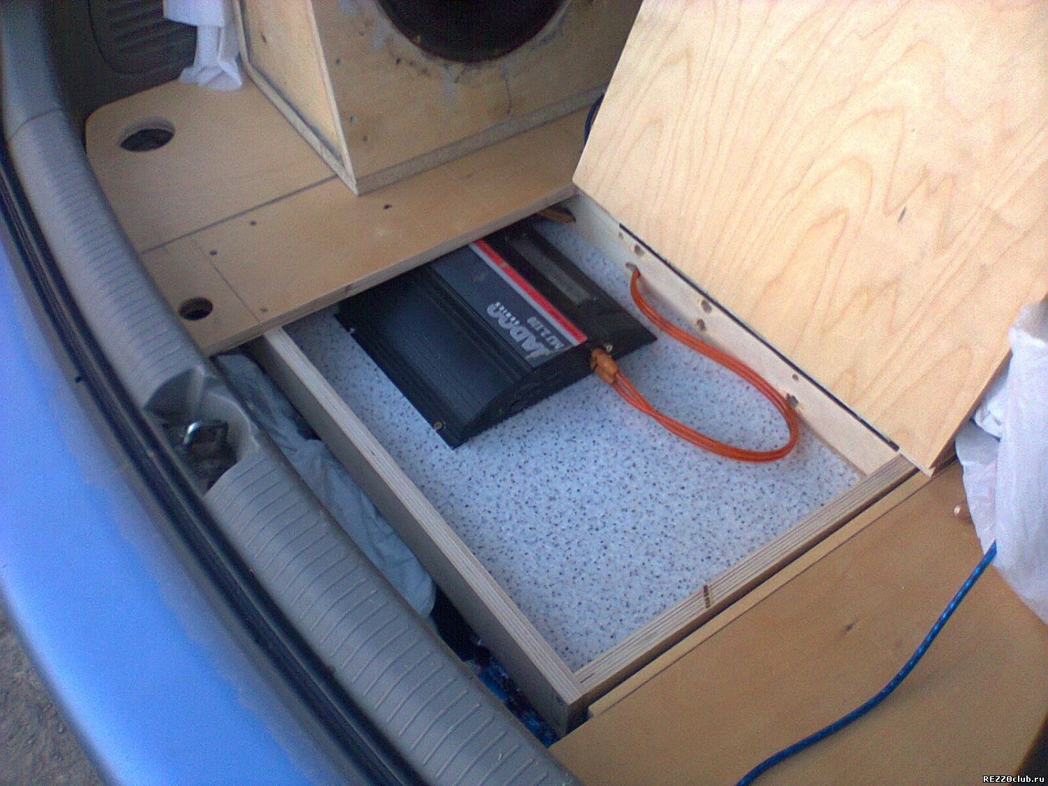

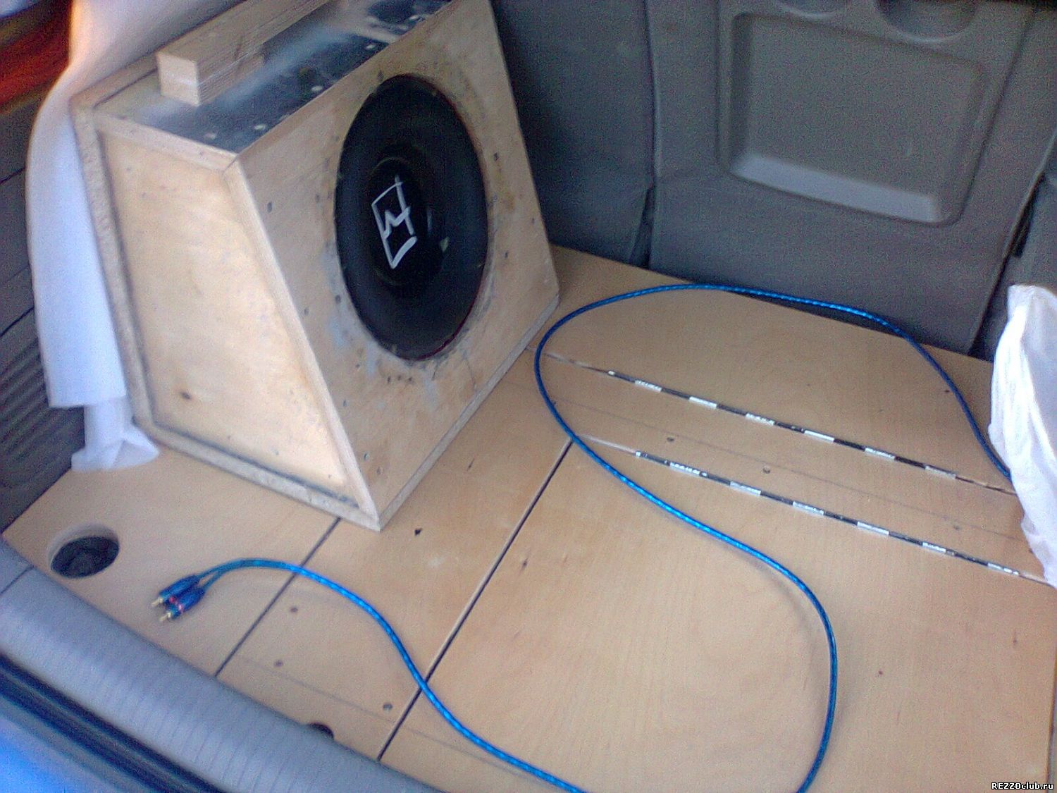

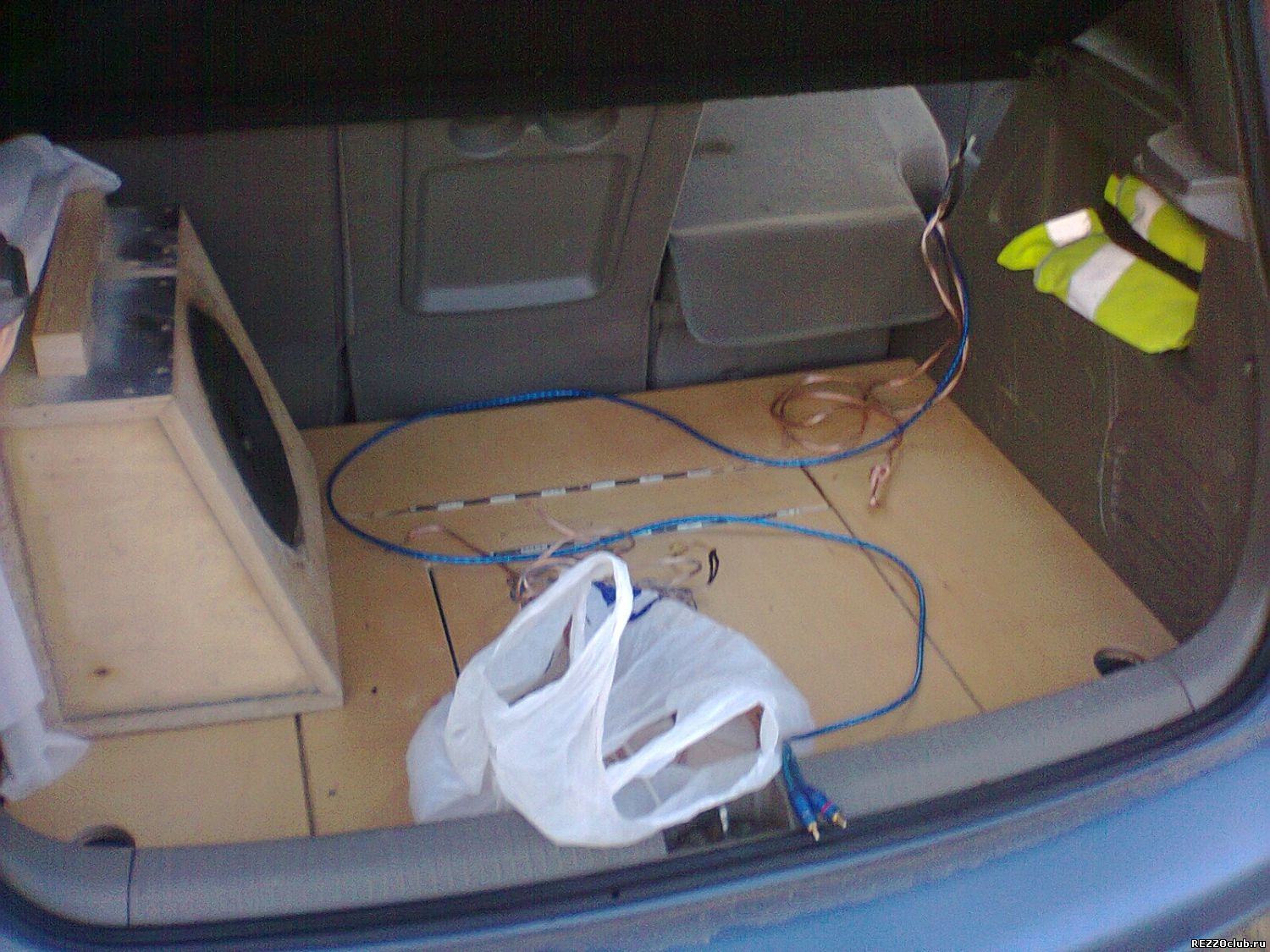

Сабвуфер есть сабвуфер. Нормальный бас только он дает. Я уже четвертый вариант вожу. Сначала был закрытый ящик, потом ящик в полке, потом поднимал дно багажника и там все размещал. Теперь заменил дно фанерой 18 мм, выкинул пенопласт и сделал ящик для усилков. Ящик откидывается и открывает доступ к запаске. Сейчас потихоньку все облагораживаю сукном и карпетом. Фотки летние в голом виде. Еще в планах крышка из оргстекла с подсветкой
