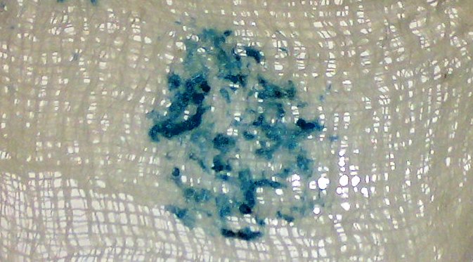

Сегодня снял и промыл бачок, вот что за сгустки были внутри :
Правда, теперь на стружки они уже не похожи, скорее какя-то пластичная субстанция, похожая на полузасохший клей "Момент", если его скатать в шарики smile . А цвет - голубой, как у злополучной крышки... (ничего голубого и синего в бачок не заливал)
P.S. После вышеозначенной процедуры процесс орошения лобового стекла вызывает только положительные эмоции biggrin
